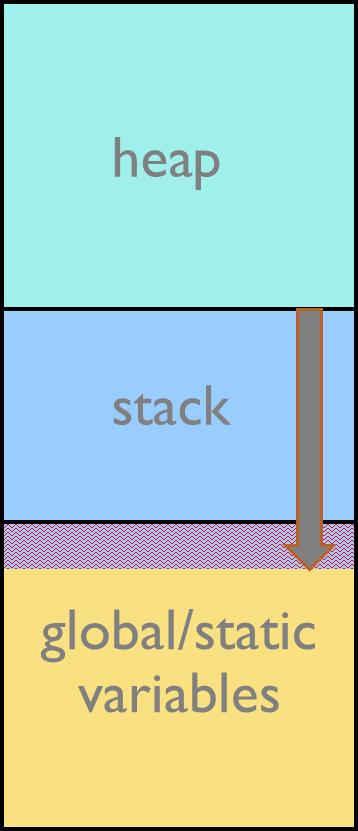

栈内存必须由程序员静态分配。栈通常在内存中向下增长,如果为栈分配的内存区域不够大,执行的代码就会写到栈下面分配的区域,出现溢出的情况。写入的区域通常是存储全局变量和静态变量的区域。因此,低估栈的使用会导致严重的运行时错误,如覆盖变量、野指针和返回地址错误,所有这些错误都是很难发现的。另一方面,给栈分配过多的空间也意味着对内存资源的浪费。
我们将重点介绍一些可以用来可靠地计算所需栈大小和检测栈相关问题的方法。
图1: 栈溢出情况

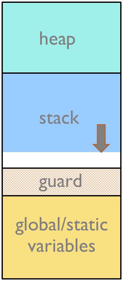

栈保护区就在栈分配的内存区下方,用来检测栈是否溢出。桌面系统通常都会实施这种方法,以便在栈发生溢出时,可以轻松设置操作系统以检测内存保护错误。对于不具备 MMU 的小型嵌入式系统,栈保护区也可以插入并发挥作用。为了使栈保护区生效,必须设置一个合理的大尺寸,用以捕捉写入保护区的操作。
可以通过软件周期性检测栈保护区的填充模式是否完整来对其进行一致性检测。
如果 MCU 配备了内存保护单元,可以实施一个更好的方法。在这种情况下,内存保护单元可以被设置为在数据写入到保护区时触发。这些写入访问将触发一个异常,由异常处理程序记录所发生的情况,以便未来分析。
图2: 拥有保护区的栈

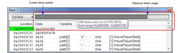

通常,可以使用调试器监测栈的使用。调试器可以展示一个如图 3 一样的界面来表示栈使用。但请注意,调试器通常并不能检测到栈溢出,它只能检测到溢出发生后的留下的踪迹。
图3:  IAR Embedded Workbench中的栈窗口

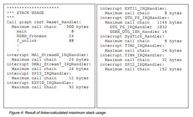

开启栈使用分析之后,栈使用说明将被添加进链接器的映射文件,上面列出了每一个根函数特定的调用链,这会导致栈的最大深度。
图4:链接器计算的最大栈使用
将每一个根函数的栈使用加在一起就是整个系统的栈最大使用。在上面这个分析中,栈所需的最大使用可能是 500+24+24+12+92+8+1144+8+24+32+152 = 2020 字节。
需要记住的是,这种方法产生的是最坏情况下的结果。不管是刻意执行或者巧合发生,应用实际上都不可能需要这么多栈。

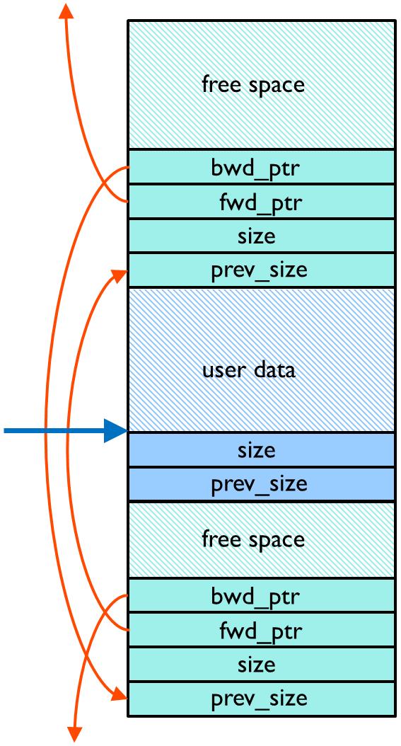

有很多的方法可以实现动态内存分配。目前最常用的是 Dlmalloc(Doug Lea 的内存分配器)。Dlmalloc 被用于 Linux 和许多嵌入式系统的开发工具之中。Dlmalloc 可以免费获取并且是开源的。
堆的内部结构和应用程序分配的数据穿插在一起。如果应用程序往分配的数据区外写数据,很有可能会破坏堆的内部结构。
下图是一个多种数据结构围绕分配的用户数据区交错分布的一个简化视图。从图中可以明显看出,若应用在超出分配的用户数据区外任何写的操作,都会严重破坏堆。

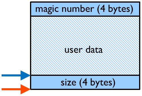

后面的三种错误也可以容易检测到,前提是将标准 malloc()、free() 或相关函数做一个封装。封装意味着您需要申请一些额外的内存空间来存储用于一致性校验的信息。关于封装的结构图如图 6 所示。顶部的“magic number“用于检错,并且在释放数据空间时用于校验。在数据区域下方的大小字段,被 free() 封装用来查找“magic number“。这样的封装会对每一次分配的数据区增加 8 字节空间,这对于大部分的应用程序来说都是可以接受的。这个示例也展示了如何全局重载 C++ 的 new 和 delete 操作符。只有在所有分配的内存都在某个时间点被释放的情况下,这个例子才会捕捉到所有这样的错误。在一些应用程序中情况可能并非如此。在这种情况下,封装必须维护所有内存分配的列表,并且定期检查其是否正确。这种实现所带来的开销并不如其听上去那么多,因为大部分的嵌入式系统仅使用少量的动态内存,将分配列表保持在一个合理的限度内。
