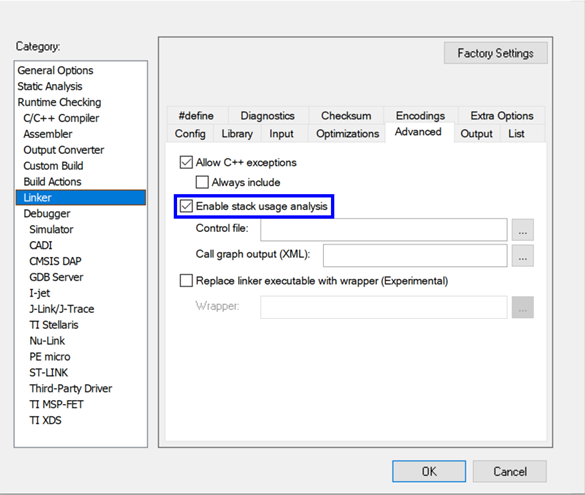

在正确的情况下,链接器可以准确地计算出每个根函数(根函数是一个不被任何其他函数调用的函数,包括程序启动函数,中断函数和RTOS任务函数等)的最大堆栈使用。当在IAR Embedded Workbench 使能堆栈分析之后,堆栈使用将被添加到链接器生成的map文件中,列出每个根函数的最大堆栈深度。
在Project>Options>Linker>Advanced中,选中Enable stack usage analysis来使能堆栈使用分析功能:

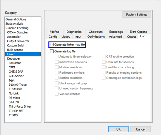

由于堆栈使用分析的结果将会包含在链接器生成的map文件中,需要在Project>Options>Linker> List选项卡中选中Generate Linker map file:
在下面的例子中,程序入口根函数 (__iar_program_start) 的最大堆栈深度为 288 字节,中断根函数 (__interrupt_170 and _default_handler) 的最大堆栈深度为 120 字节。

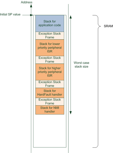

  • map文件里面的最大堆栈深度没有包含中断/任务抢占需要的额外堆栈,需要开发人员手动添加计算。更多信息请参考 Arm Cortex-M 专家 Joseph Yiu 的文章:How much stack memory do I need for my Arm Cortex-M applications? (文末参考文献)

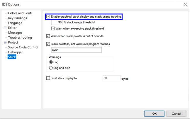

在IDE Options> Stack选项中勾选Enable graphical stack display and stack usage tracking以启用运行时堆栈使用跟踪:

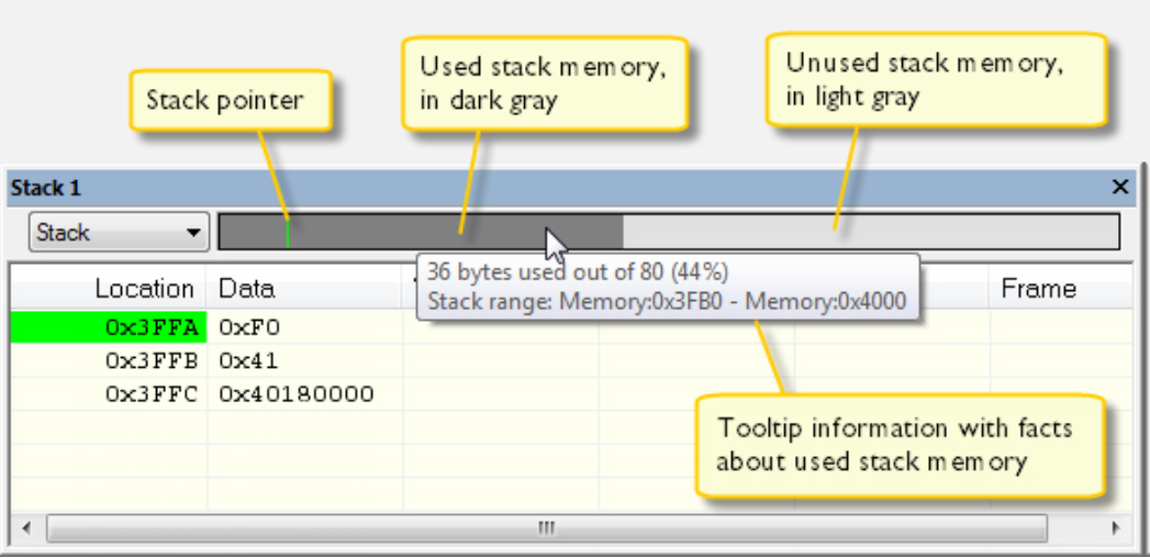

调试时,可通过View>Stack打开Stack窗口,每当执行停止时,C-SPY 会在Stack窗口中更新堆栈的使用情况:
图形显示堆栈条的左端代表堆栈的底部,即堆栈为空时 SP 的位置。右端代表为堆栈保留的内存空间的末端。深灰色区域代表已使用的堆栈内存,浅灰色区域代表未使用的堆栈内存。当堆栈使用超过阈值(可在“IDE Options”对话框中设置)时,图形堆栈条会变成红色。

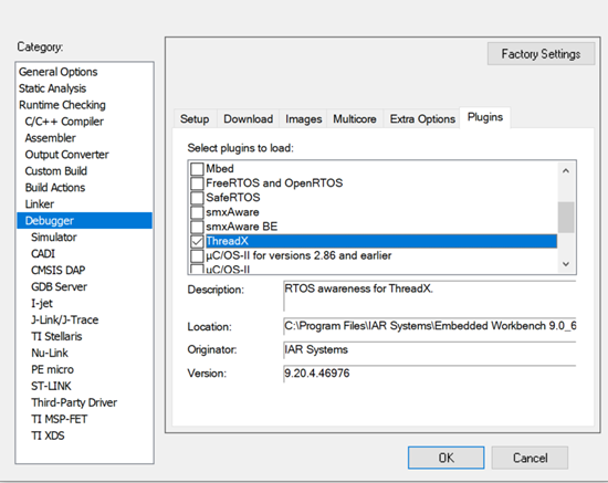

  • 该功能只能用于监控系统的主堆栈,不能监控RTOS里面的任务堆栈。为此IAR Embedded Workbench提供了对应RTOS的调试插件,用于监控运行时RTOS的任务堆栈。
    在Debugger>Plugin选项中,勾选对应的RTOS:

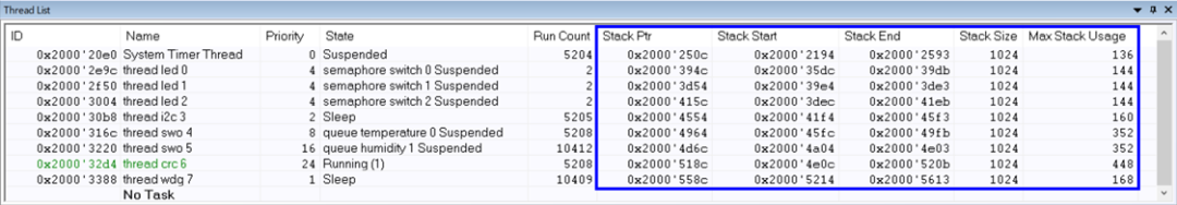

调试时就会有对应的RTOS插件的选项,暂停之后,就可以查看对应RTOS的任务堆栈使用情况:
