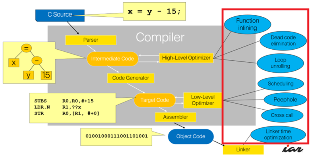

《深入浅出编译优化选项(上)》一文中的“编译器代码构建过程”章节详细介绍了代码构建过程,如上图所示。图中右边红框内的内容为编译过程中所实施的编译优化策略,我们在配置编译优化等级时,其实就是配置了一组相对应的编译优化策略。

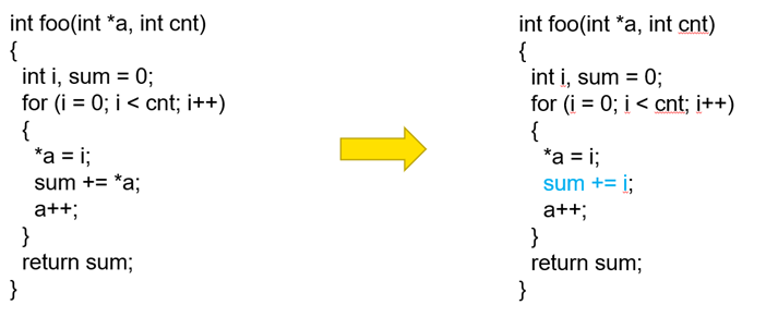

在嵌入式系统中,内存访问往往是非常“昂贵”的操作,而内存的访问速度会影响系统的响应速度和能耗。因此,在编写嵌入式C代码时,需要考虑如何尽可能减少内存访问次数以提高系统的性能。"类型别名分析"是一种编译器优化技术,可在编译代码时识别出哪些变量指向了同一个内存地址,从而可以更有效地使用内存,并避免在访问内存时出现重复数据的加载和存储。如下图示例,优化后,使用临时变量i(通常保存在CPU寄存器)进行计算并赋值给sum,而不使用*a,避免重新从内存中加载,从而提高运行性能。
