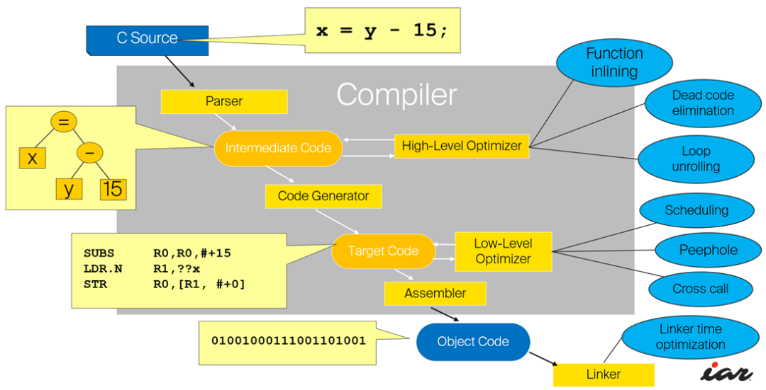

在介绍如何配置编译器优化选项之前,让我们先来了解下编译器构建的过程。以IAR Embedded Workbench编译器为例,其代码构建过程如下图。
构建过程分为两部分:前端和后端。
前端主要将C代码通过解析器(Parser)生产中间代码(Intermediate Code),在这个过程中会介入优化器(High-Level Optimizer),其优化策略包括函数内联(Function in lining), 冗余代码消除(Dead code elimination), 循环展开(Loop unrolling)等。
后端则将中间代码通过目标代码生成器(Code Generator)生成目标汇编代码(Target Code),在这个过程中也会介入优化器(Low-Level Optimizer),其优化策略包括调度(Scheduling), 窥视孔(Peephole), 函数调用优化(Cross call)等。然后由汇编器(Assembler)将汇编代码转换成目标机器码(Object Code)。最后,通过链接器(Linker),将所有的目标机器码链接成elf格式的可执行二进制代码文件。在链接阶段也有相应的优化器(Linker time optimization)进行优化。

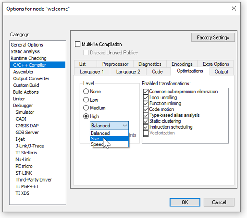

在IAR Embedded Workbench(基于EWARM v9.32.2)中通过菜单栏(Project -> Options)打开项目选项界面,选中“C/C++ Compiler”栏目,并且在右边选项卡选中“Optimizations”,即可进行编译优化选项配置,如下图所示。
1. 编译优化等级配置
如下图所示,IAR Embedded Workbench共分为4个优化等级(None, Low, Medium, High),其中等级“High”又分为3个子优化等级(Balanced, Size, Speed)。下表是各个优化等级对应的优化策略总览。
  • 选择“None”,编译器只会进行无用代码消除等基本优化,但编译速度快,并且最适合C/C++源代码调试。
  • 最高优化等级除了High(Balanced)之外,也可以选择High(Size)对于代码体积进行极致优化;或者选择High(Speed) ,并且勾选 No size constraints,则对于代码性能进行极致优化。

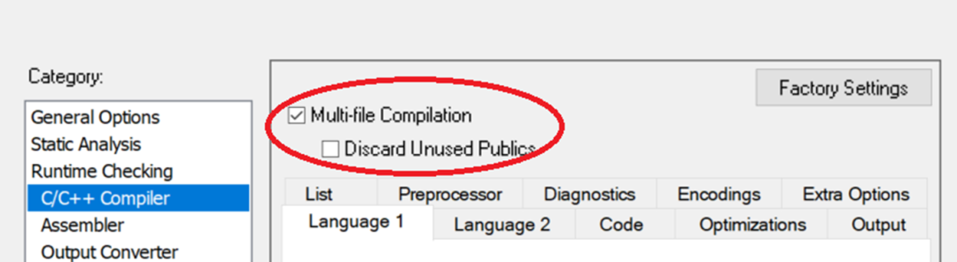

2. 多文件编译(Multi-file Compilation)
通常情况下,编译器逐个编译C/C++源文件。编译器的单次编译视野仅限于当前C/C++源文件,不能获知其他源文件的情况,包括全局变量,函数调用,指针别名等关系。因此编译器会采用较为保守和安全的优化假设。
IAR Embedded Workbench则为用户提供了 “多文件编译” 功能,如下图。编译器在工程全局级别或者文件组级别,允许一次编译多个文件,从而增加了编译视野,可以进行更为深度的编译优化策略实施,通常能获得更好的编译优化效果。

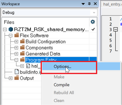

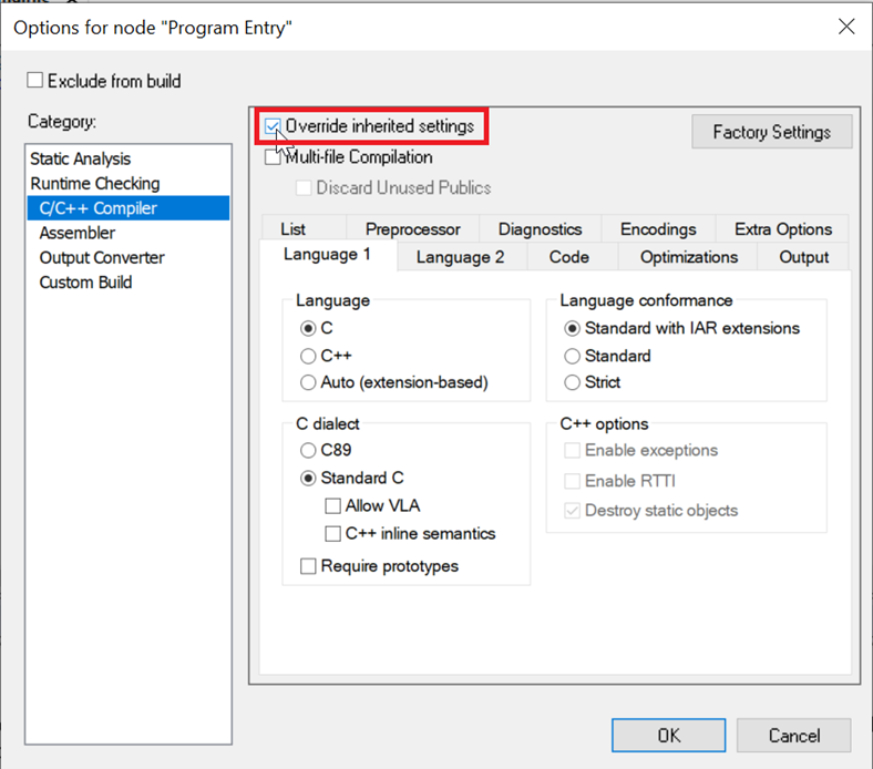

  • 每个文件/每个组的设置:当文件/组中的所有函数必须具有与项目不同的编译优化设置时,打开文件/组编译选项界面(在项目管理器选中文件/组,右击鼠标选择Options),选择“Override inherited settings”,如下图。然后进行编译优化设置。

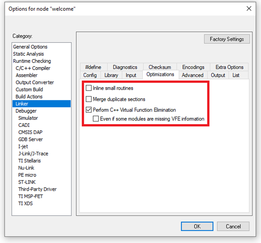

IAR Embedded Workbench在链接阶段也提供了相应的代码优化选项,如下图。
  • 链接阶段默认消除未使用的变量和函数。
  • 小函数内联(inline small routines):将对小函数的某些调用替换为函数的本体。
  • 合并重复段(Merge duplicate sections):链接器可以检测具有相同内容的只读段,并仅保留每个此类段的一个副本,从而将对任何重复段的所有引用重定向到保留的段。
  • C++虚拟函数消除(Perform C++ virtual function elimination):虚函数是 C++ 中的一种特殊函数,它的实际调用取决于对象的实际类型。虚函数的调用需要运行时动态解析,因此会导致一定的运行时开销。“C++虚拟函数消除” 可删除不需要的虚拟函数和动态运行时类型信息,以减少程序运行时的开销,提高程序的性能。
