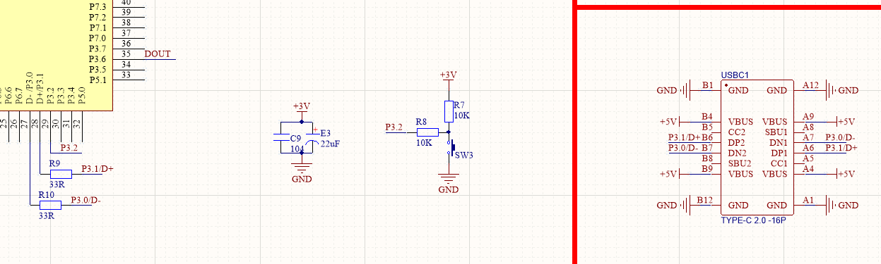

接线如上图所示。
我在断电状态下,按住SW3后再进行上电,stc-isp不能识别到串口,电脑也没有未知串口连接提示。
这是我按照官网上的某一份原理图抄的。不知道是不是遗漏了什么地方?
发表于 2022-12-28 21:35:03 | 显示全部楼层
这是一颗全新的没有烧录过任何程序的芯片。
我寻思着可以直接使用ISP,就没有引出CH340的接线口,目前还没测试能不能通过串口正常下载。

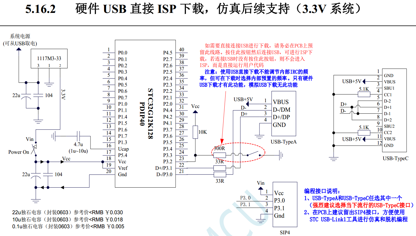

发表于 2022-12-28 23:53:14 | 显示全部楼层
你上个完整的PDF 原理图上来,无法看出你 MCU 部分 电源对否? UCAP 的电容对付
另外 1.png 用300欧就可以了
这才是可以交流的清晰的原理图

发表于 2022-12-28 23:54:44 | 显示全部楼层
你未给出你如何 产生 3.3V 的, UCAP 如何接的,其他更多的我们没看到你的全图无法猜测
发表于 2022-12-29 18:03:48 | 显示全部楼层
已经解决了,R7 R8的电阻阻值在设计的时候没有修改好,两个阻值一样。导致按下SW3后没有正常接地。
@神农鼎 感谢
