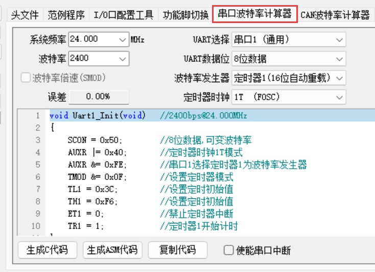

建议先使用官方例程,只修改主频跟波特率,烧录到芯片里跟电脑通信测试。
串口配置也可以使用STC-ISP软件生成代码:
波特率降低通信速度变慢,正常会更稳定。可用低主频,或者作为波特率发生器的定时器使用12分频。
