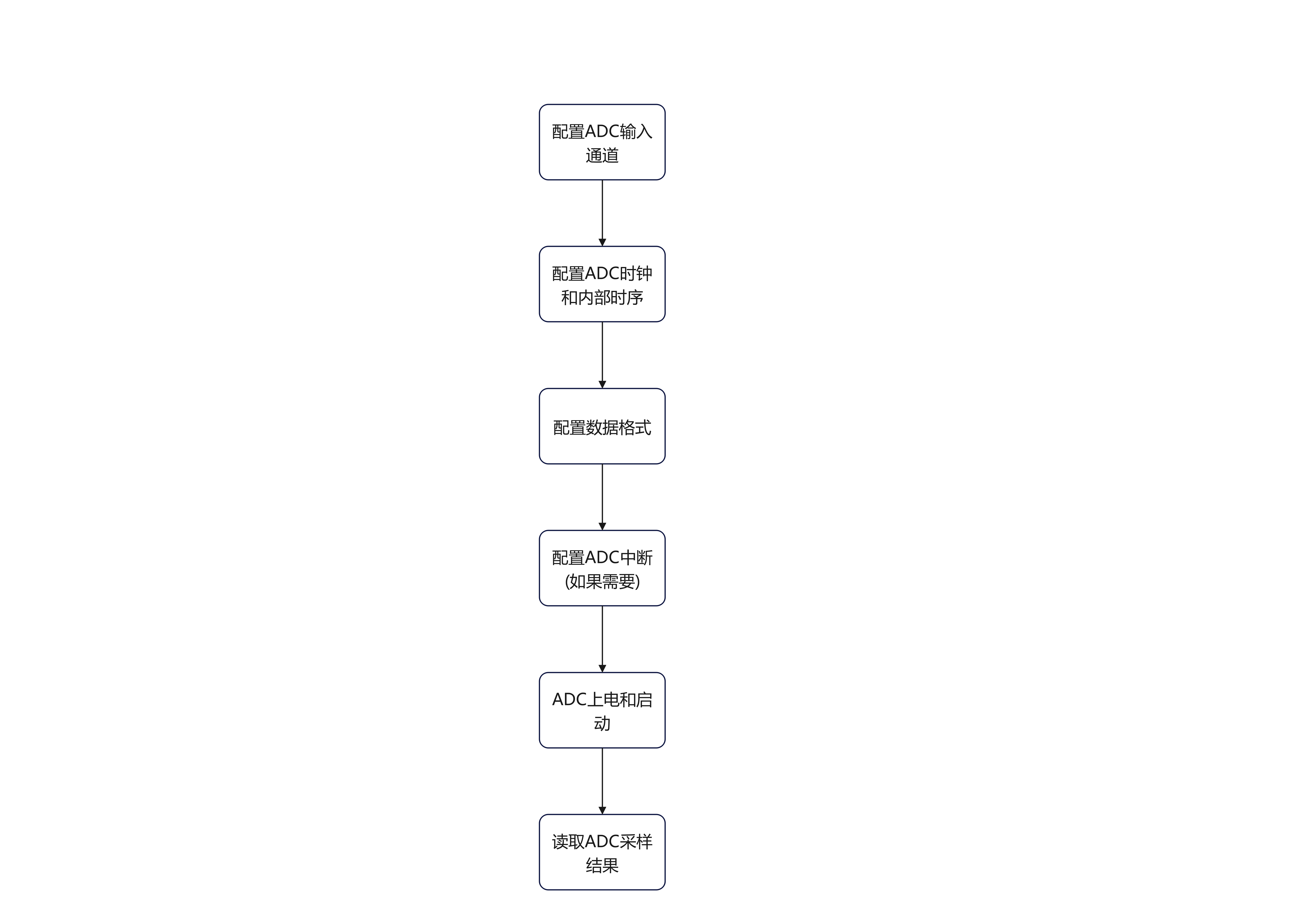

1、 ADC应用流程,见图18.1
18.1
18.1
图18.1

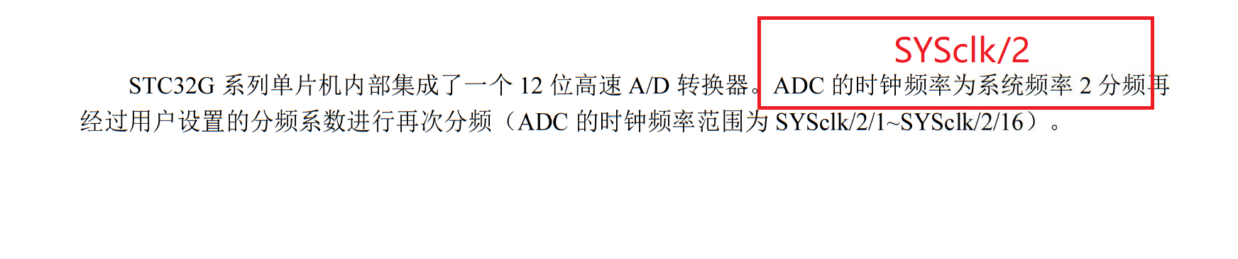

2、 关于ADC的时钟
ADC应用中时钟配置非常关键,因为它关乎到ADC能够采集的频率或者叫做采集周期。也就是说ADC的时钟周期越大,那么单位时间内能够进行的ADC采样次数就越少。当我们对外界的模拟信号进行采集,尤其是对于周期性的信号进行采集获取其相关参数,采集到的点越多,就越能准确反映实际的信号。所以对ADC时钟进行配置是比较关键的一步。
STC32G中关于ADC的描述如下,见图18.2
18.2
18.2
图18.2

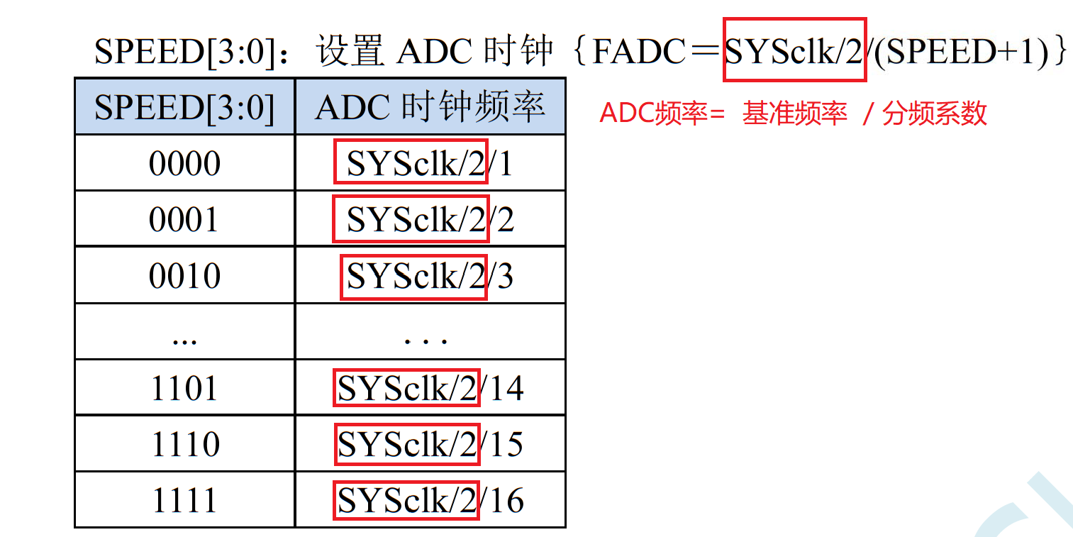

红颜色的图框中所示的是ADC时钟的基准频率,但是它允许对基准频率再进行分频,分频的相关寄存器为ADCCFG[3:0],即SPEED[3:0],
18.3
18.3
图18.3
