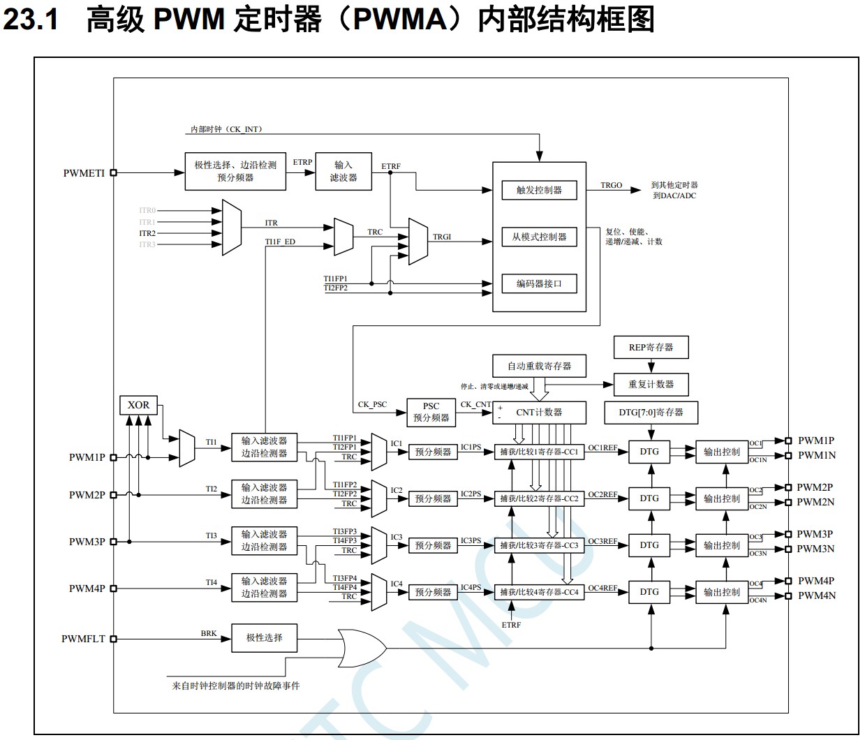

请教老许,三个异或输入,具体是哪些应用场景才需要 [attachimg]28412[/attachimg] 下面这三个异或输入,有哪些可能的应用场景 [attachimg]28413[/attachimg] https://www.stcaimcu.com/forum.php?mod=redirect&g  详情 回复 发表于 2023-12-1 08:24

发表于 2023-12-1 08:24:51 | 显示全部楼层
LAO*** 发表于 2023-11-30 12:56
C 语言,  直接异或即可,  B3 = B1 ^ B2;
汇编语言, 也简单, B3 = B1 ^ B2;
https://www.stcaimcu.com/forum.p ... ptid=5330&pid=37836
还有后续新 STC8H的 MDU16 会换成 MDU32 的设计,就是少了些功能
