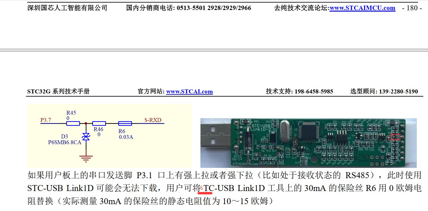

这里漏掉了个字母吧
25428
发表于 2023-11-29 19:41:16 | 显示全部楼层
收到,谢,下次改

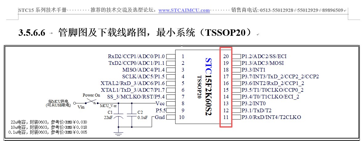

STC15 系列技术手册 的第145页:3.5.6.6 管脚图及下载线路图,最小系统(TSSOP20) 的芯片引脚:15/16/17标注序号标注成13/12/11
多谢您提醒! 您慧眼如炬! 已修正,稍后一并发布新版。 [attachimg]136273[/attachimg]  详情 回复 发表于 2026-4-24 09:50

李*** 发表于 2026-4-24 00:06
STC15 系列技术手册 的第145页:3.5.6.6 管脚图及下载线路图,最小系统(TSSOP20) 的芯片引脚:15/16/17标 ...
多谢您提醒!
您慧眼如炬!
已修正,稍后一并发布新版。
