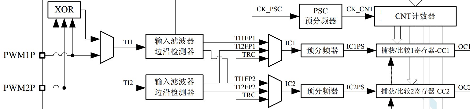

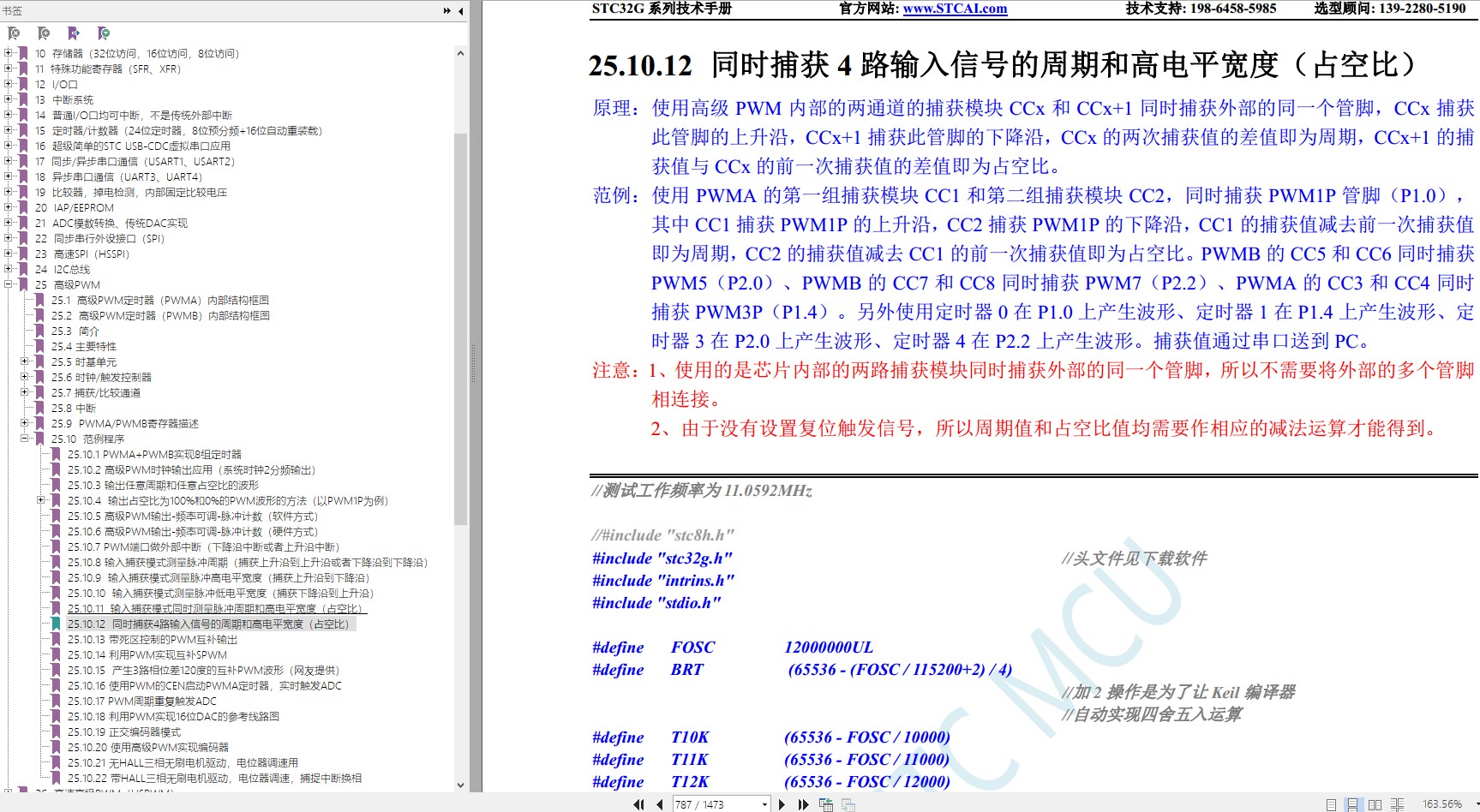

手册说一共设计有四路,应该是这里的说明CC1+CC2、CC3+CC4、CC5+CC6、CC7+CC8。
布丁橘长的是CC1+CC2,通过P1.0采集PWM波信号,但是我发现这个例程在输入到P1.4接口PWM也会出现数据变化。
P1.4属于PWM3P,不是属于CC3+CC4的吗?没太看懂这了吗的原因,还请各位指正。感谢啦

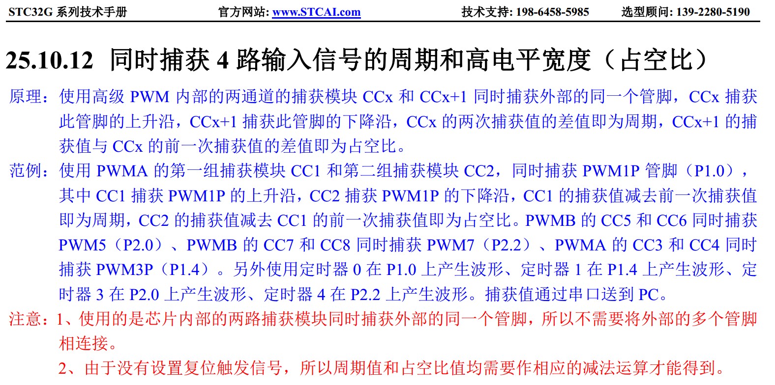

四路捕获初始化,P2.0和P2.2都可以独立检测PWM波信号。唯独P1.0和P1.4会互相串信号,也就是只能检测一路信号。
不知道为什么,调试很久了,有没有知道的大神。请指教。

发表于 2023-11-29 12:42:04 | 显示全部楼层
这图还是要看的
组合使用是固定的:
【CC1+CC2】
【CC3+CC4】
【CC5+CC6】
【CC7+CC8】

发表于 2023-11-29 12:43:51 | 显示全部楼层
我映射其他引脚可以实现,但是您看一下,到底是哪里需要设置,P1.0和P1.4,如果代码有问题,映射到其他硬件也应该实现不了吧。这个手册没看到哪里有不同

发表于 2023-11-29 12:47:06 | 显示全部楼层
我看的是STC32G-20231103,没查到能设置P1.4和P1.0不串信号的地方。只能映射到其他引脚了,感谢指导

发表于 2023-11-29 12:55:19 | 显示全部楼层
神*** 发表于 2023-11-29 12:42
这图还是要看的
感谢指导,是不是这里的原因

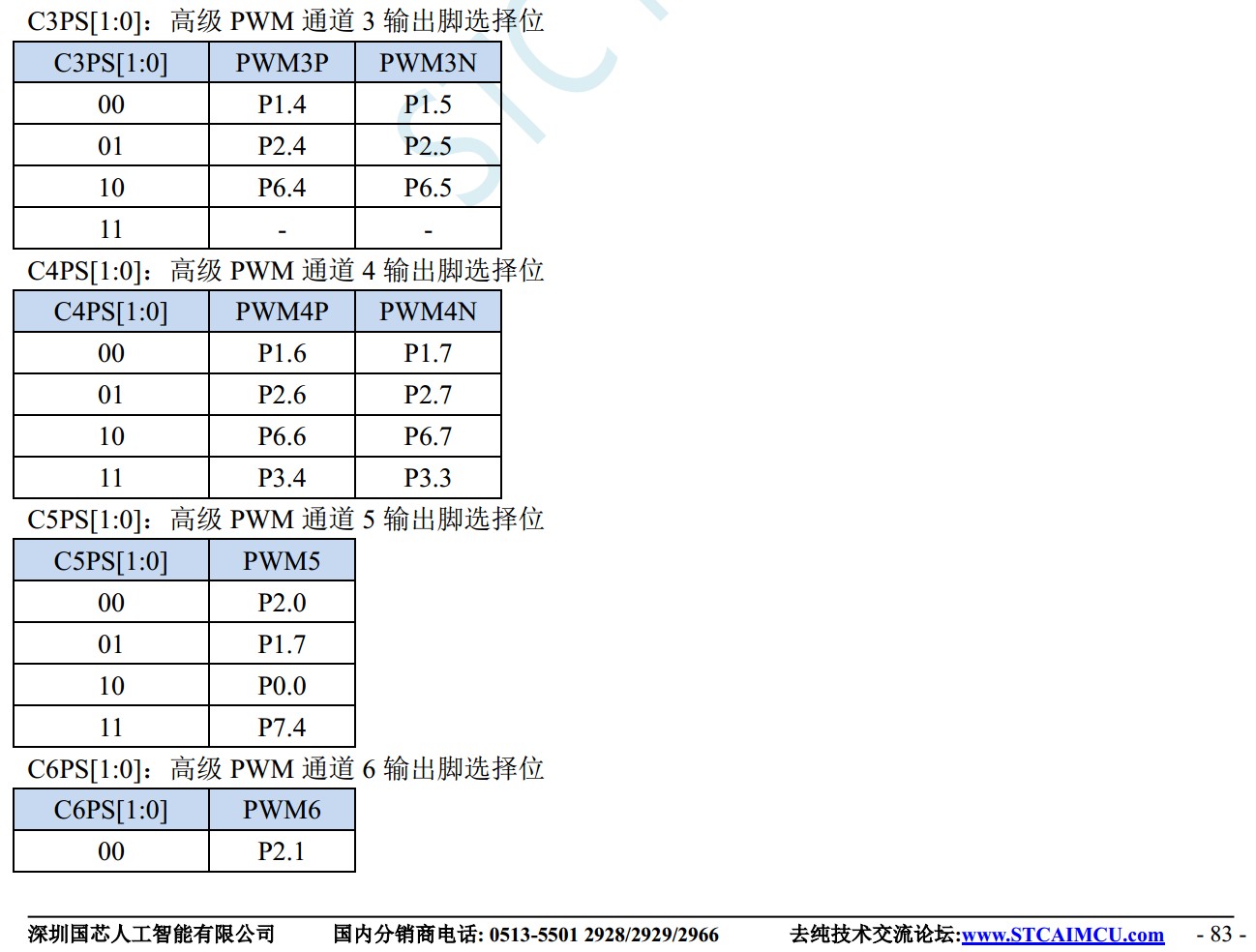

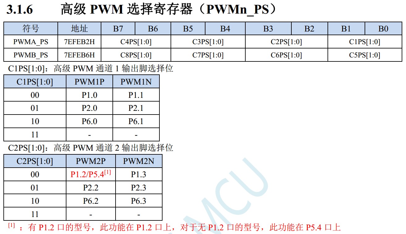

发表于 2023-11-29 12:56:56 | 显示全部楼层
P1.0 可能是 PWM1P
P1.4 可能是 PWM3P
