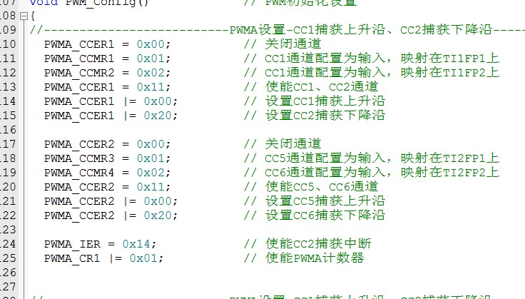

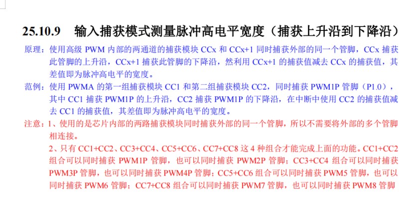

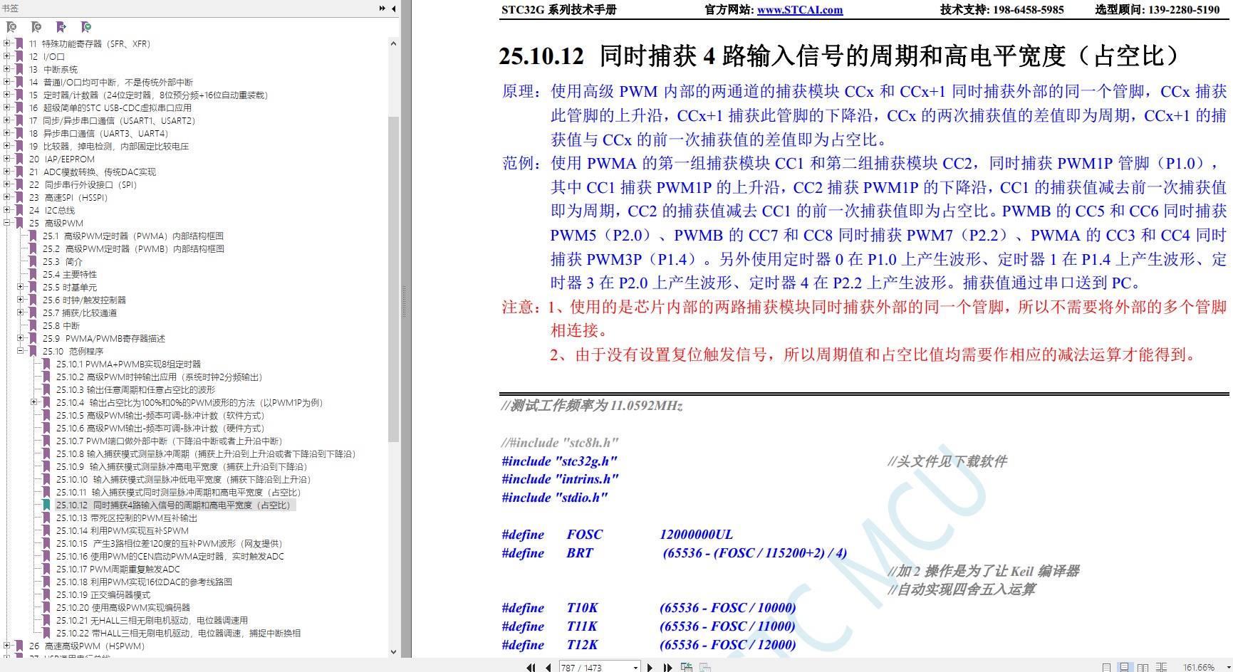

手册说一共设计有四路,应该是这里的说明CC1+CC2、CC3+CC4、CC5+CC6、CC7+CC8。
布丁橘长的是CC1+CC2,通过P1.0采集PWM波信号,但是我发现这个例程在输入到P1.4接口PWM也会出现数据变化。
P1.4属于PWM3P,不是属于CC3+CC4的吗?没太看懂这了吗的原因,还请各位指正。感谢啦

发表于 2023-11-28 16:27:19 | 显示全部楼层
www.stcai.com/cp_stc8hxl   看最新的数据手册

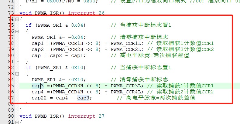

发表于 2023-11-29 09:45:41 | 显示全部楼层

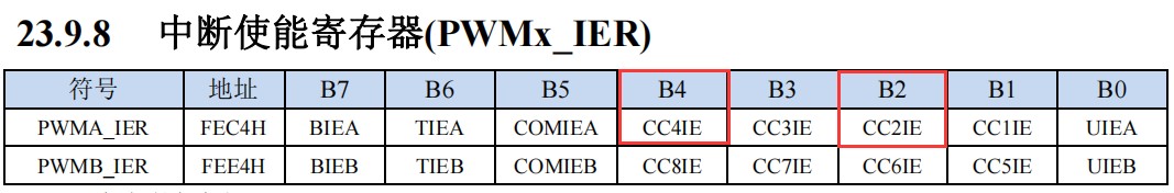

你设置:PWMA_IER=0x14; 开启的是PWM4与PWM2的捕获中断。

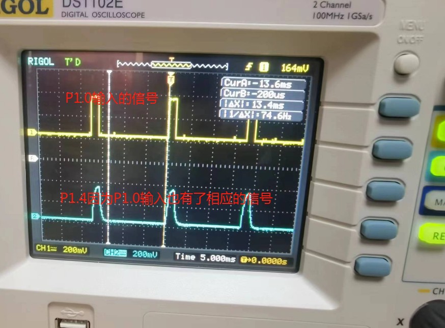

用示波器测量一下P1.0与P1.4,看从一个脚位输入信号时会不会从你板子上串到另一个脚位上。
197
197
 楼主| 发表于 2023-11-29 11:06:36 | 显示全部楼层
如果想开启PWM3与PWM2的捕获中断,需要设置:PWMA ...
感谢您的回复,P1.0和P1.4确实是串过去了,现在就是这个问题,无法独立,很奇怪。我现在要捕获两路PWM波,所以P1.0使用一组,P1.4使用一组,结果现在串进去了。

示波器测试了,确实串进去了
好久没上论坛,刚看到这个帖子 如果你是用屠龙刀开发板的话,P1.0和P1.4确实是有连接的,需要断开R107 / R108的0欧电阻 [attachimg]50377[/attachimg] 还有其他一些引脚需要注意,可以参照开发板原理图 [attachimg]  详情 回复 发表于 2024-7-7 00:24

我把第二路捕获映射到了其他引脚,可以了,但是这个P1.1和P1.4串信号的问题确实不知道是咋回事
