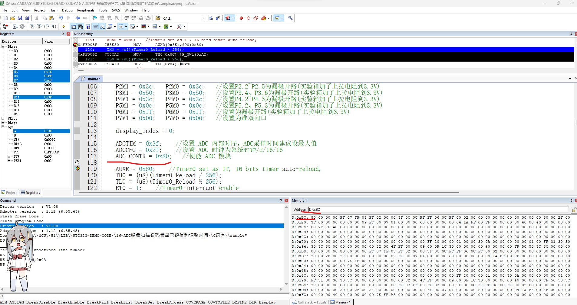

发表于 2023-11-28 14:24:00 | 显示全部楼层
D:地址
下图是查ADC_CONTR
ADC_CONTR 地址

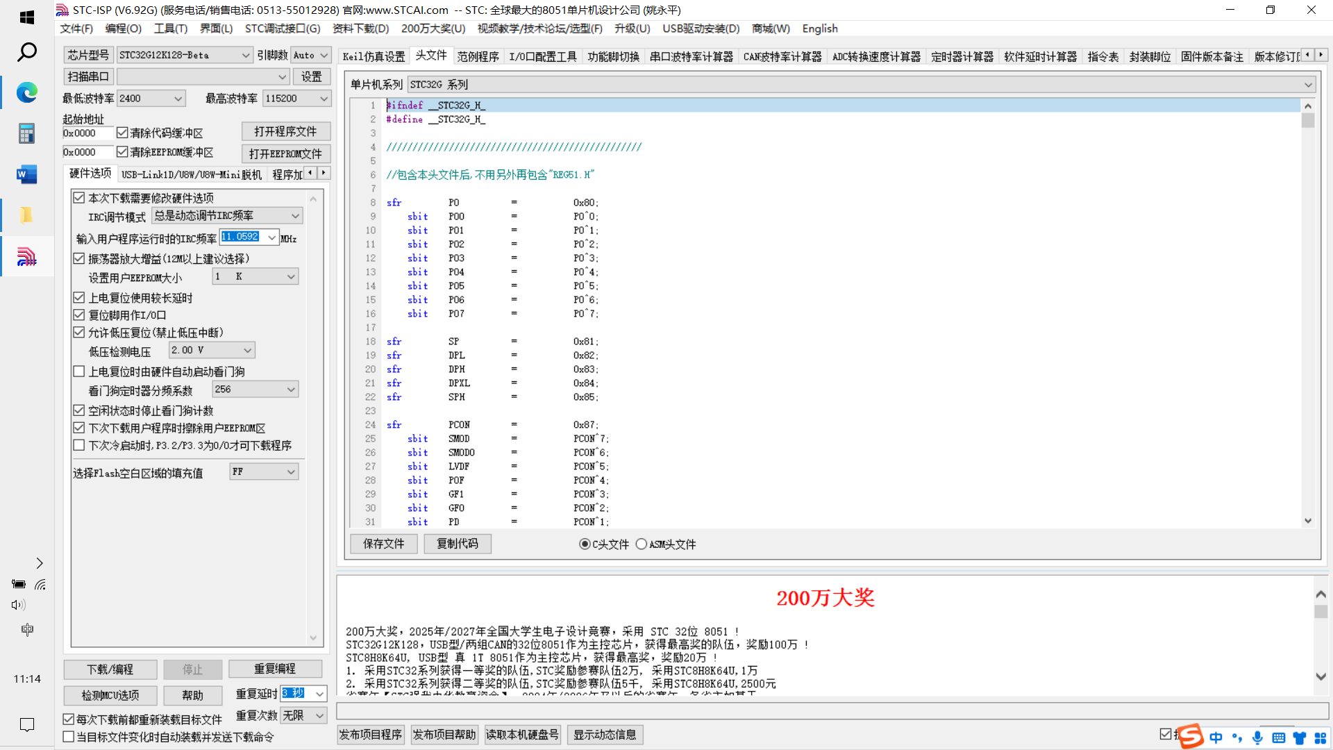

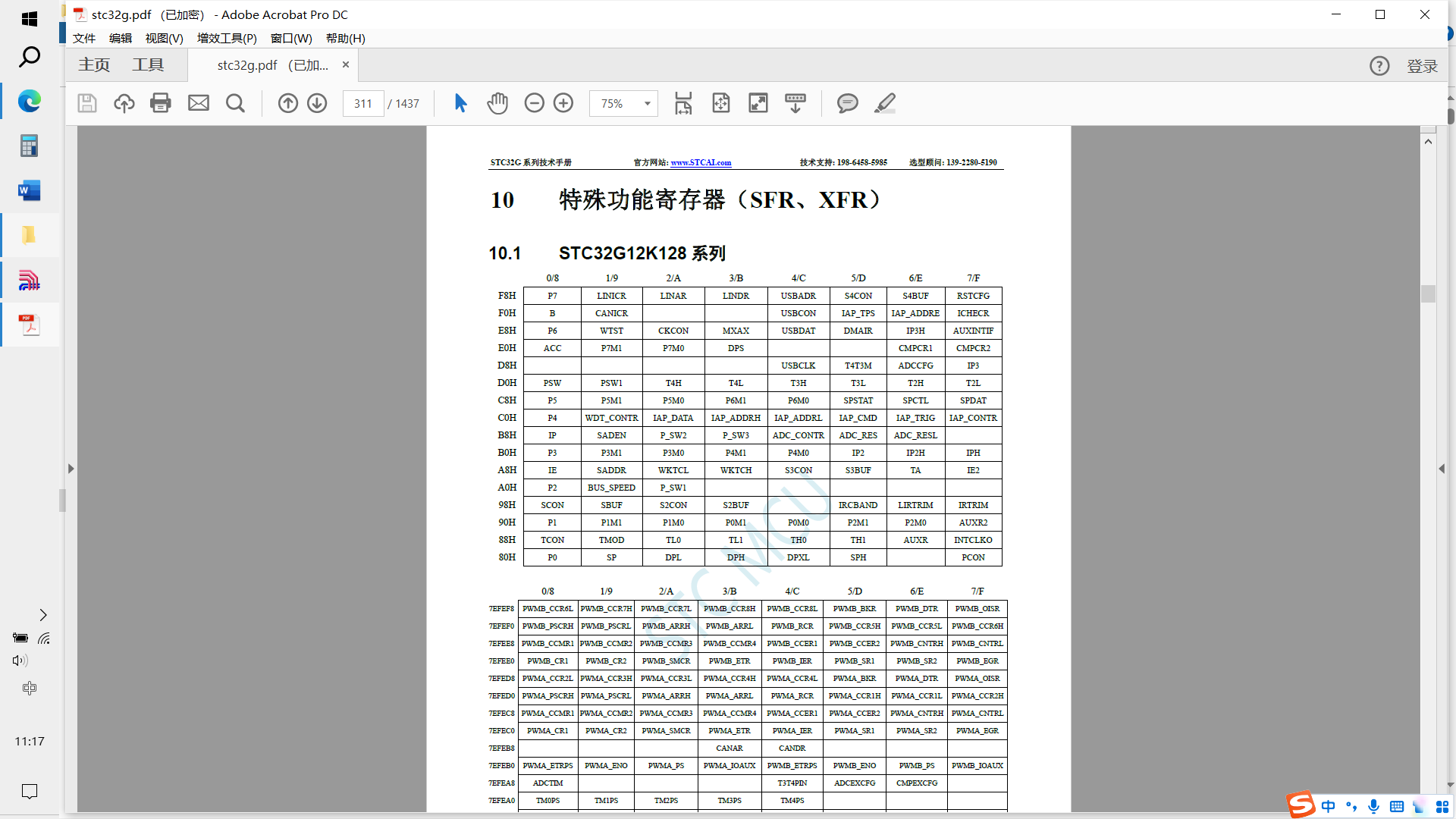

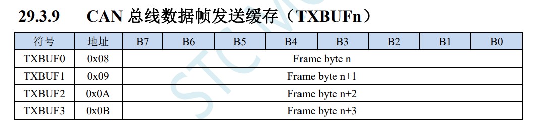

发表于 2023-11-29 11:20:55 | 显示全部楼层
比较简单的方法有两种:
1:可以是在手册中查看,如图1
图1
2:可以在对应的头文件中查看,通过ISP软件查看头文件,如图2
