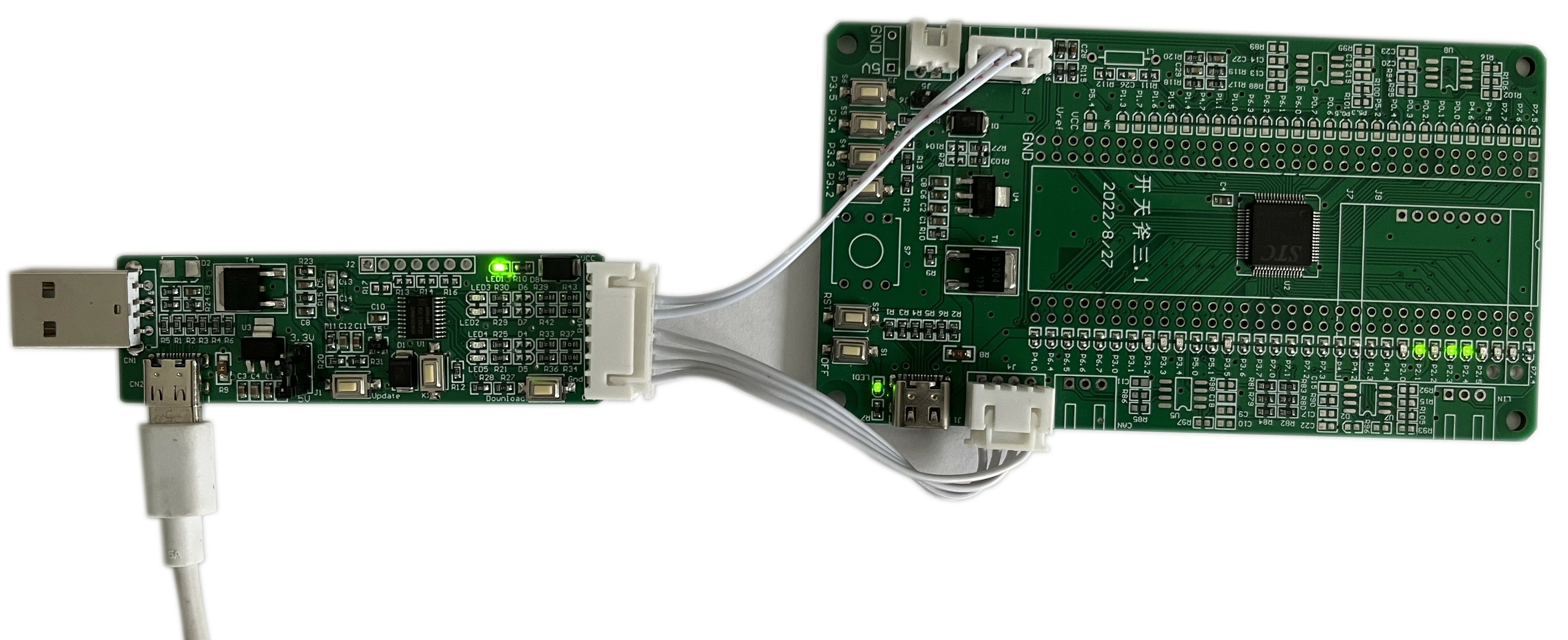

STC8H1K需要用两个串口,TXD和RXD如何解决和仿真冲突问题。

如果换了位置,下载是在仿真口上还是原来的P3.0,P3.1

还有发现STC8H1K的 仿真串口换不了

如果把运行的串口改到其他脚是否影响,仿真和下载?

内部切换和外部模拟开关一样,不影响

8H1K16,仿真时下载正常,点运行正常,点停止或者运行到断点时就出错,需要断开仿真器再重新插上才能进入仿真,但是点停止或运行到断点后同样出错!
