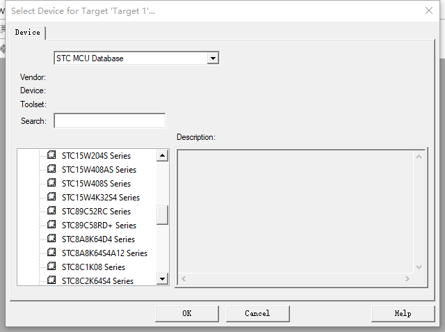

发表于 2023-11-28 08:49:56 | 显示全部楼层 |阅读模式
以前用了很多stc单片机没有问题,现在用STC32G128弄了半天都没搞好,KEIL4 KEIL5用STCISP都没法成功添加型号?是不是我的问题???添加进去的型号就是没有stc32G128

发表于 2023-11-28 09:12:02 | 显示全部楼层
STC32系列需要安装keil C251编译器

发表于 2023-11-28 12:47:16 | 显示全部楼层
可以了,谢谢
