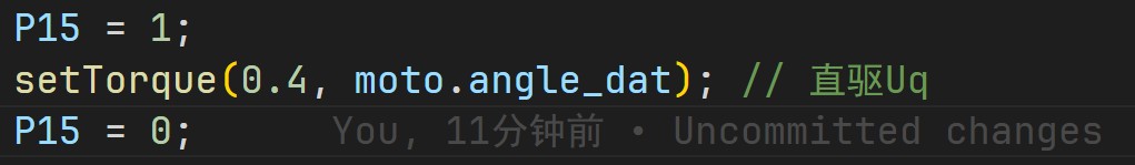

发表于 2023-12-1 21:50:33 | 显示全部楼层
此次更新了一下基于查表的SVPWM,就算有其他中断打断的情况下,
综合速度仍然能在20us之内完成一次输出
详见开源代码仓库和一楼展示视频
