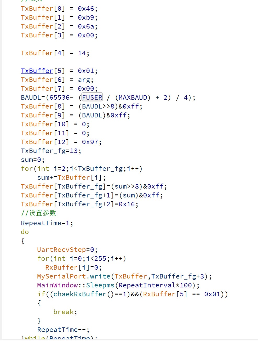

我这边使用QT编写后台对STC8H单片机进行在线升级,我操作流程是  给单片机发送一个重启命令 单片机IAP_CONTR=0x60;  复位
后台设置通行波特率 115200  偶校验
发7f  握手  能够收到回复包后
发送
收不到对应的数据包?

 楼主| 发表于 2023-11-27 15:22:49 | 显示全部楼层
# define MAXBAUD 115200L
# define FUSER 24000000L
2750

参考规格书第7章的流程介绍与代码,注意串口需要配置偶校验

 楼主| 发表于 2023-11-28 08:41:28 | 显示全部楼层
我参考的就是这段代码;回吗数据是不对的,回码和文档表述的不一致

发表于 2023-11-28 17:36:51 | 显示全部楼层
发送设置参数命令,设置高速波特率后,就需要使用新的波特率进行通信了。

 楼主| 发表于 2023-12-2 14:26:14 | 显示全部楼层
IAP_CONTR=0x60; 与 断电复位  对ISP下载程序操作流程上有区别吗?
25428
发表于 2023-12-2 14:31:33 | 显示全部楼层
一样

 楼主| 发表于 2023-12-2 16:49:18 | 显示全部楼层
重 开始 IAP_CONTR=0x60  多长时间后发送7f有效?
发送 IAP_CONTR=0x60   命令的波特率是9600  偶校验    收到回复包后  烧写单片机波特率设置为2400发送 7F收不到目标单片机回复信息;
单片机不调整波特率发送7f  有回复  设置参数(设置从芯片使用最高的波特率(115200)以及等待时间等参数) 有回复
烧写单片机波特率设置为115200 发送准备数据包(命令字0x05)  目标单片机没有回吗码
发表于 2025-2-17 14:15:04 | 显示全部楼层
请教一下,楼主解决了吗,我也遇到了相似的问题,发送准备命令后单片机无回复,超时后退出
