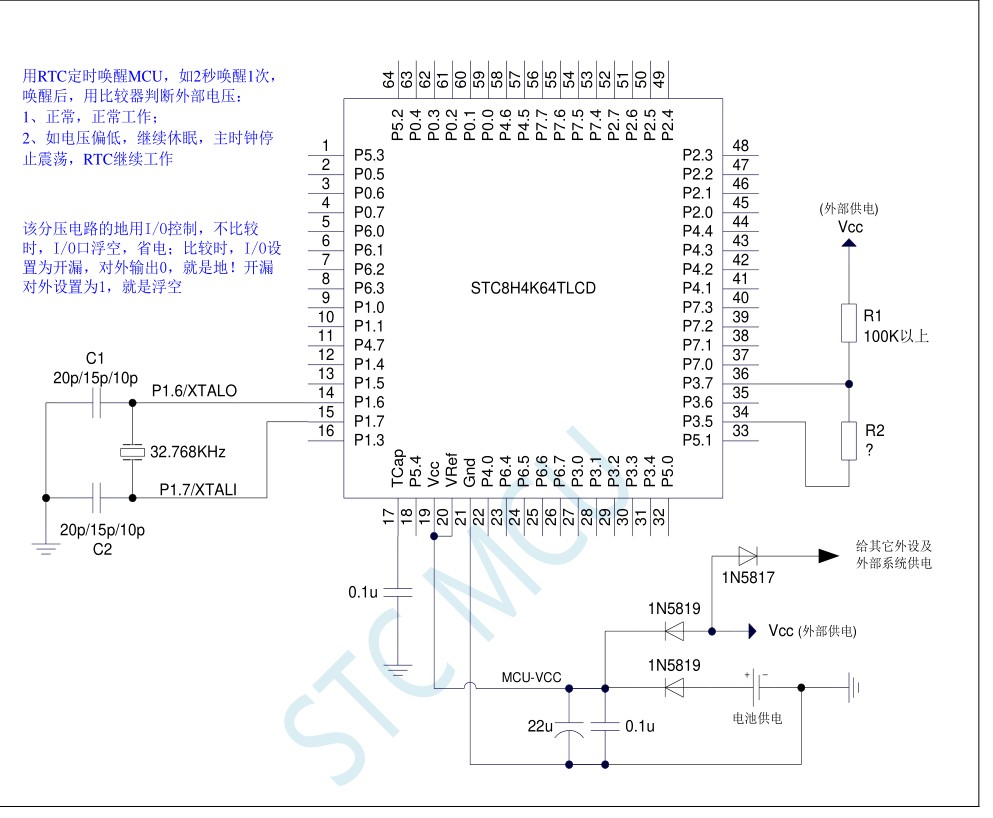

    手册上写STC的电压范围是1.9-5.5V,最近用STC8H1K17T做实验,断掉外部5V电压后用纽扣电池供电,纽扣电池3.3V减去5819的0.2V应该在2.9V左右,按照道理讲单片机可以正常继续运行的,现在实验时断电后2.5V电压单片机就停止运行了,什么原因请老师们告知下,难道是单片机有内部默认低电压检测值???

是不是有其他电路影响

谢谢   原因找到了   断电连GND也断掉了   所以串口无法输出信号  实际单片机是在运行的    改下电路可以在2.5V以上接收串口了
