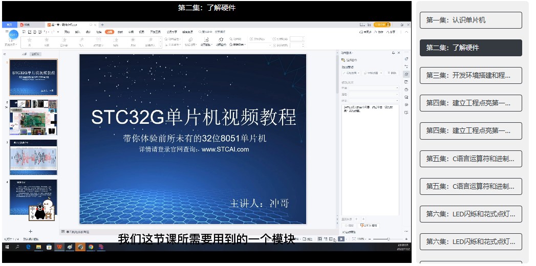

第二集:了解硬件
1. 看到有红外模块,刚好想在公司做一个空调控制的设备~公司空调的面板竟然在天花板,每次开关空调都要跑老远拿遥控器回来盯着天花板……
2. 刚知道基准电压引脚的作用是供内部ADC校准使用的
3. 课后作业:我现在正在学习USB,这个板子我可能会做一个红外遥控键盘(脑洞大开),用遥控器来控制电脑,或者鼠标指针;

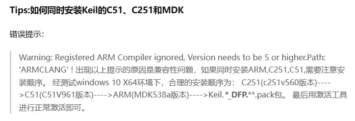

第三集:开发环境搭建
1. 网上搜的:如何同时安装Keil的C51、C251和MDK。
2. C51和C251有什么区别?

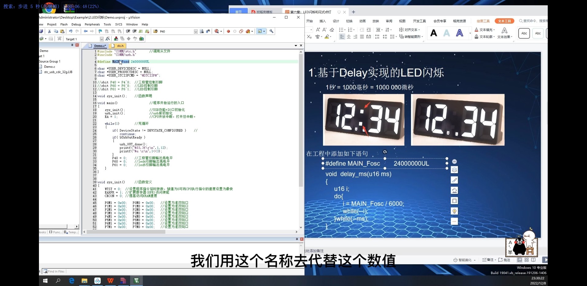

第六集:LED闪烁和花式点灯
1. 课后练习伪代码(SOS灯延时版)
while(1)
        // 3短
        P60 = 0;
        delay_ms(100);
        P60 = 1;
        delay_ms(100);
        P60 = 0;
        delay_ms(100);
        P60 = 1;
        delay_ms(100);
        P60 = 0;
        delay_ms(100);
        P60 = 1;
        delay_ms(100);
        // 3长
        P60 = 0;
        delay_ms(1000);
        P60 = 1;
        delay_ms(1000);
        P60 = 0;
        delay_ms(1000);
        P60 = 1;
        delay_ms(1000);
        P60 = 0;
        delay_ms(100);
        P60 = 1;
        delay_ms(100);
        // 3短
        P60 = 0;
        delay_ms(100);
        P60 = 1;
        delay_ms(100);
        P60 = 0;
        delay_ms(100);
        P60 = 1;
        delay_ms(100);
        P60 = 0;
        delay_ms(100);
        P60 = 1;
        delay_ms(100);
