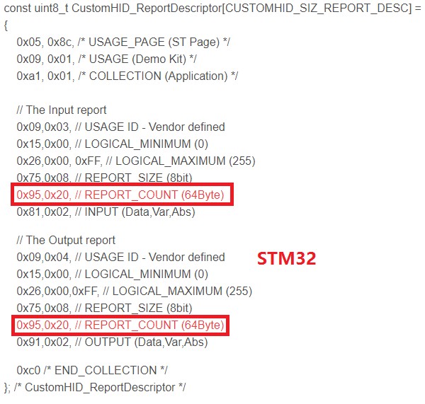

STC USB HID 的例程中,收发数据的默认长度为 64 bytes,见下图:
在 STM32 中,则可以收和发可以设置不同的数值,见下图:
请问,在 STC32G 中应如何实现 收发数据长度不同的功能呢?
谢谢!

发表于 2023-12-7 11:01:11 | 显示全部楼层
重点是这个,限制了数据是固定长度
  1. 0x81,0x02, // INPUT(Data,Variable);
  2. 0x91,0x02, // OUTPUT(Data,Variable);
换成下面的数据就可以是变长的了
  1. 0x81,0x00, // INPUT(Data, Array);
  2. 0x91,0x00, // OUTPUT(Data, Array);
其实就是个描述符的事。

发表于 2024-7-17 17:05:08 | 显示全部楼层
鼎银*** 发表于 2024-7-17 16:57
老师,这个描述符我在 STC8H8K64U样例上修改,没有起作用
什么叫不起作用?这个描述符修改了之后,对应的收发程序也需要需要改,包括PC端的和MCU端的。
  • 打卡总天数:630
  • 最近打卡:2025-10-27 09:49:31
31
359
2737
机长
2737
发表于 2024-7-17 17:15:49 | 显示全部楼层
https://www.usbzh.com/article/detail-525.html
https://www.usbzh.com/article/detail-527.html
给你两个USB HID描述符较详细的说明,你对照着看看
