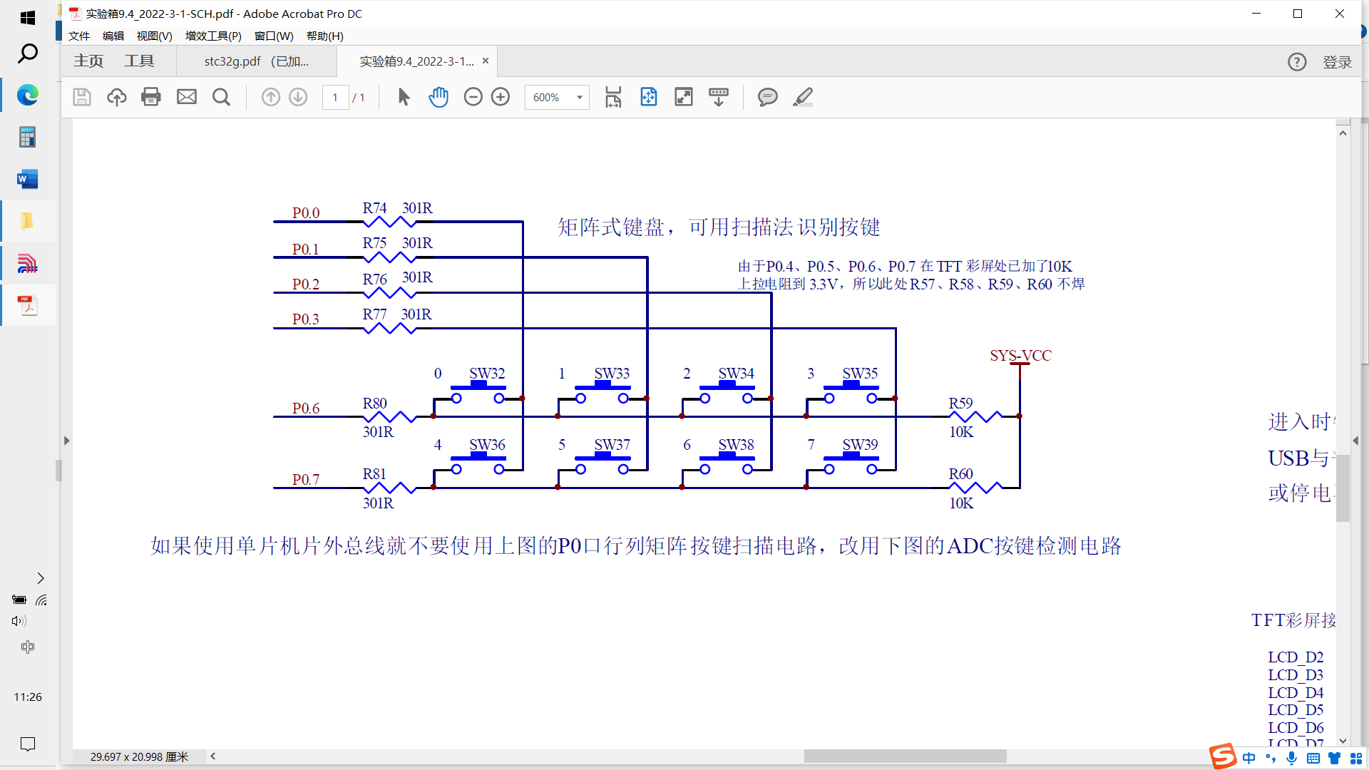

用IO口搭建一个键盘矩阵,是否需要连接上拉电阻?如果不连接上拉电阻,在没有按键的情况下,
所有的行线引脚和列线引脚都处于悬空状态,是否容易受到干扰,会影响电路的稳定?
另外,用作行线和列线的引脚配置为哪种工作模式,例如:弱上拉,还是推挽输出?

发表于 2023-11-27 12:08:25 | 显示全部楼层
去抄试验箱的电路

发表于 2023-11-29 11:32:02 | 显示全部楼层
首先,用IO口搭建矩阵键盘电路,从保护IO来说,外置一个弱上拉是比较合适的,
因为IO除了高阻输入模式外,其他的模式的内部下拉能力是比较强的,也就是灌电流能力比较强,具体结构图可以参考手册IO口的结构图。
配置成哪种模式,最好是准双向口,因为这种模式提供内部一个弱上拉。
