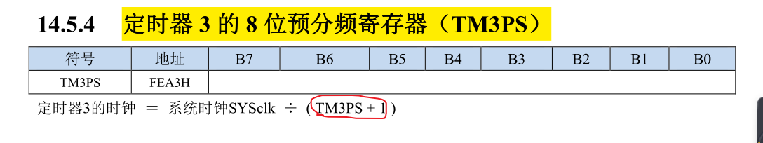

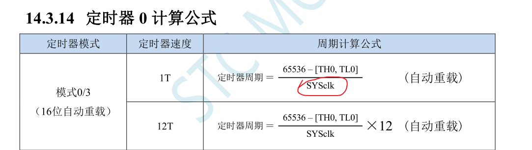

modbus通信超时检测由定时器T0改成定时器T3,通信速度变很慢?

定时器计算公式影响的?

发表于 2023-12-4 09:41:59 | 显示全部楼层
huh*** 发表于 2023-12-3 21:36
直接用STC的软件生成就行
哪个也是过了,已经解决了,感谢
