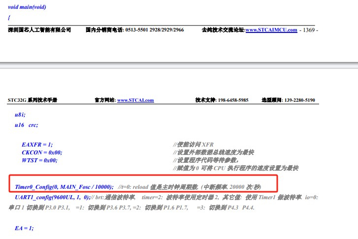

为什么 MAIN_Fosc/10000 是20000次/秒,而不是10000次/秒?
(stc32附录MODBUS  -----------------  没有更改代码)
#define MAIN_Fosc 11059200L //定义主时钟
Timer0_Config(0, MAIN_Fosc / 10000); //t=0: reload 值是主时钟周期数, (中断频率, 20000 次/秒)

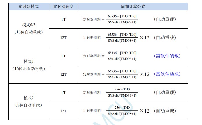

计算 :
         MAIN_Fosc / 10000 = 1105    使用1T模式
         reload = 65536UL - (MAIN_Fosc / 10000)
                    = 65536   -  MAIN_Fosc*定时时间
为什么是20000次/秒,而不是10000次/秒?

发表于 2023-11-27 18:50:25 | 显示全部楼层
注释错误,是10000次/秒。

发表于 2023-11-28 10:47:27 | 显示全部楼层
乘风*** 发表于 2023-11-27 18:50
注释错误,是10000次/秒。
谢谢您,这个地方怎么想都想不明白,感觉这里有问题,却担心水平低遗漏了什么。

发表于 2024-1-21 19:34:10 | 显示全部楼层
手册里面还是有很多注释错误的地方~
