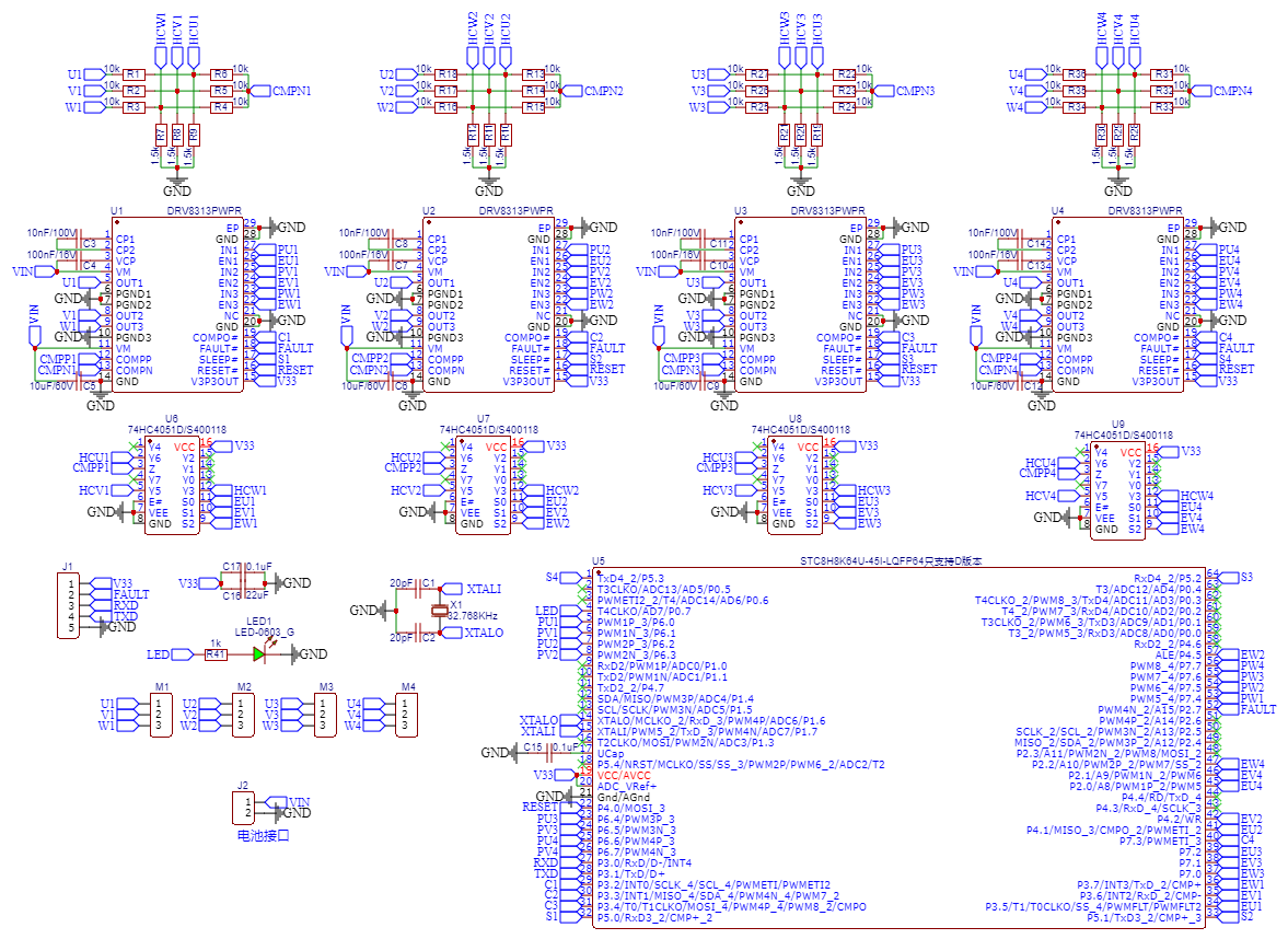

本人对硬件设计缺乏经验,所以需求会玩硬件大师长期合作,我主要负责软件编写
这是我设计的原理图,两个问题一是反电动势使用DRV8313的比较器进行比较输出给单片机,这电路是否能准确识别电机的过零检测
二是74HC4015的开关速度是否跟得上电机旋转,会不会被74HC4015整体拖慢
这是一款数控电调,通过串口指令控制四个无刷电机,此版本适用于航模玩具电调控制板,后期可做大功率带过流过温检测警报的,还有更多玩法
