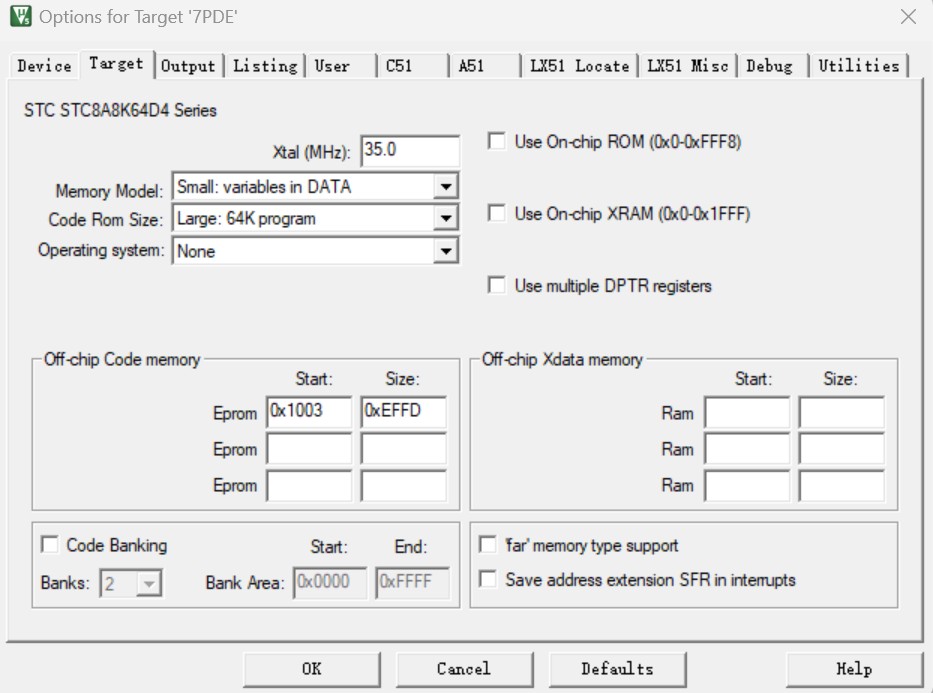

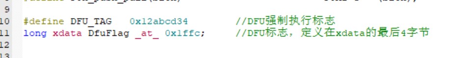

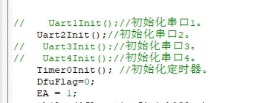

 楼主| 发表于 2023-11-27 20:50:39 | 显示全部楼层
现在还有几个疑问,想请教下:
1、我下载时p32也没有按,直接写也显示写入成功,是否不需要这个步骤?
2、我用stc8a8k64d4来下载,按照pdf来配置,先下载isp,在用StcIsp_User下载显示“代码文件不规范”
这张不知道咋填
这张不知道咋填
