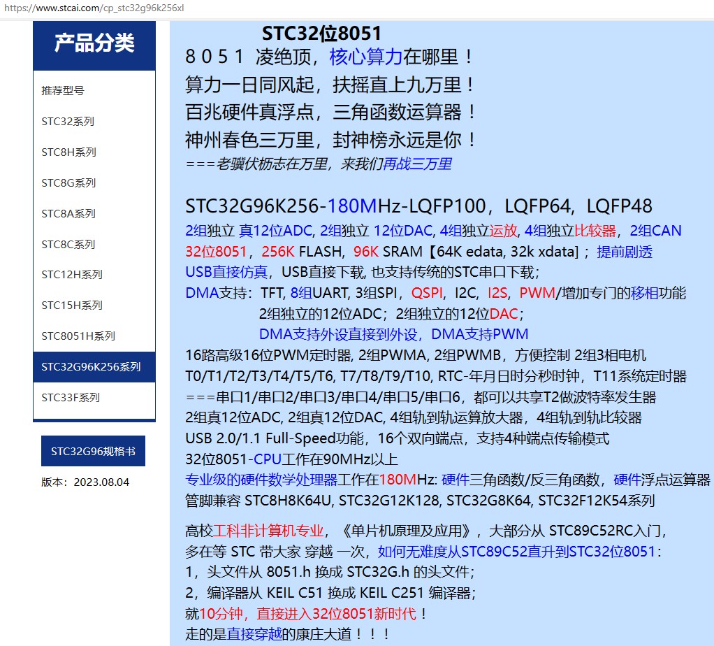

春节后出来的 STC8051H-32位8051:
硬件三角函数/浮点-FPMU的时钟提到 100MHz, CPU 跑42MHz
后续的 STC32G96K256-32位8051:
硬件三角函数/浮点-FPMU的时钟提到 180MHz, CPU 跑90MHz
深圳国芯人工智能有限公司-产品_STC32G96K256系列 (stcai.com)
再后面的改进版 STC32F:
硬件三角函数/浮点-FPMU的时钟提到 400MHz, CPU 跑200MHz
