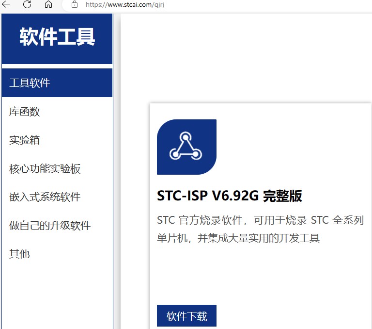

用最新的 STC-ISP-V6.92G 重新升级制作1次
深圳国芯人工智能有限公司-工具软件 (stcai.com)
