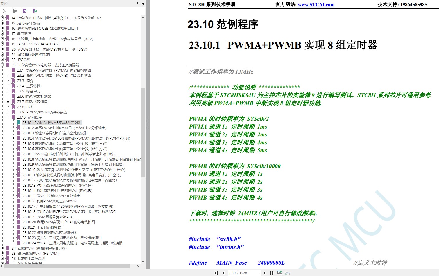

想用8H8K64U的PWMA做四路独立定时器,用于四路串口485通讯计时,要求四路计时独立启停计时,看了一下手册,pwm四路只能同时启停,有没什么办法,谢!

刚看了,就只有一个启动位,一启动全部都开始计时CENA,一置1,四个都开始计时,有没有可以每个独立启停的

4路公用一个计数器,定时器要自由运行,每路可以独立允许、禁止。
