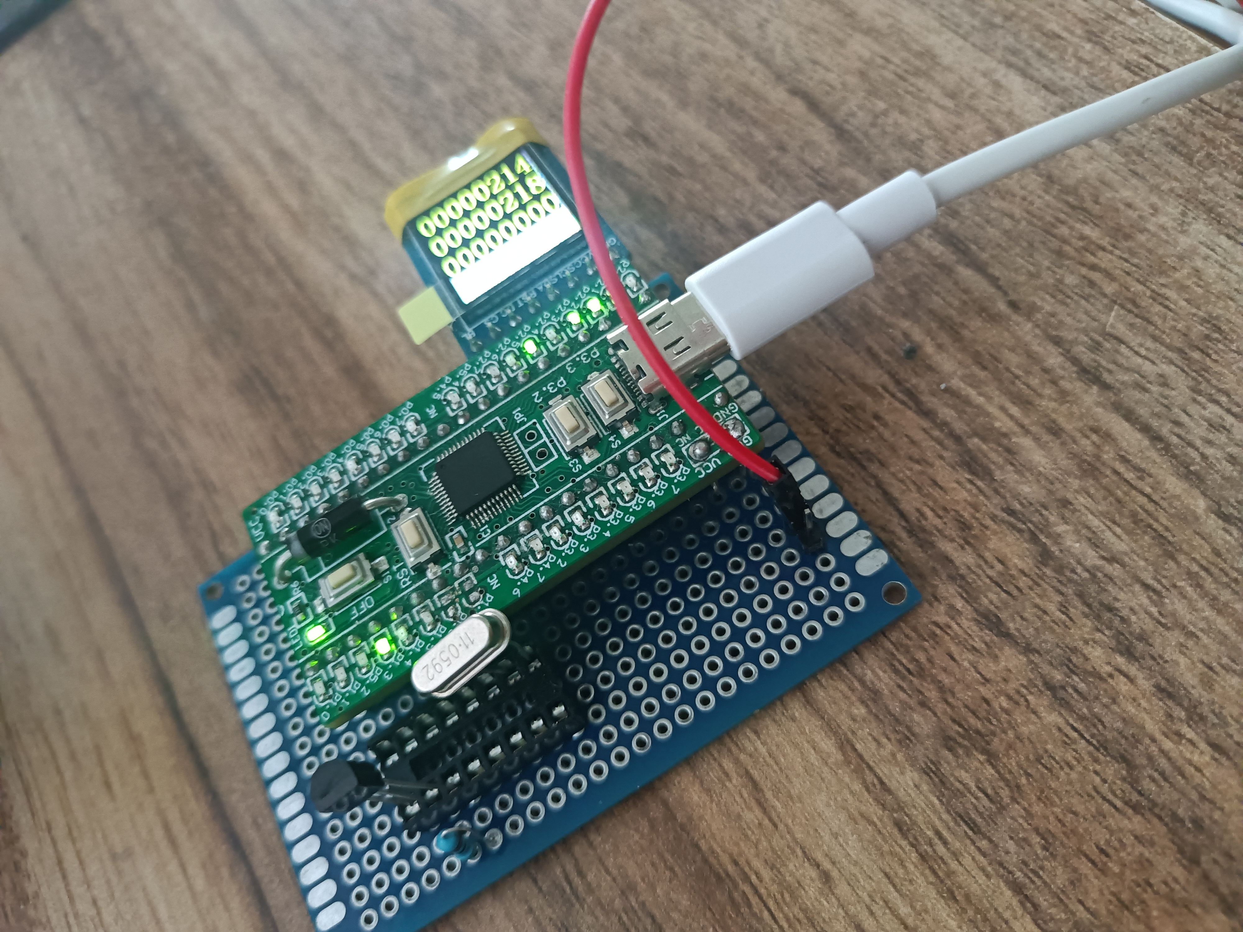

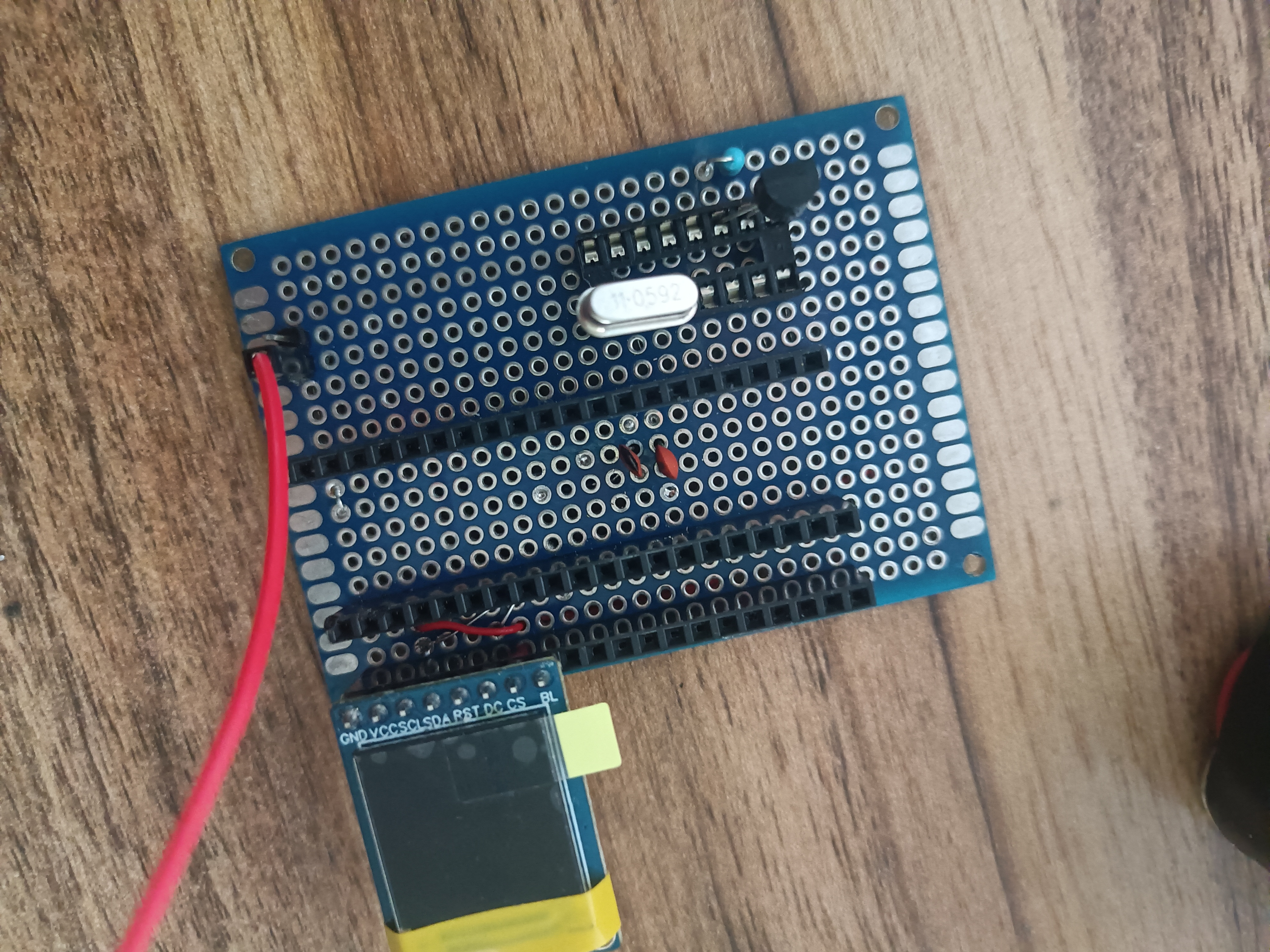

使用的降龙棍核心板,
R24/R25及相连的LED拆掉了。
按标准接法接的无源晶振,
另接了一个DS18B20用来试验测量温度
接了一个TFT屏,第一行显示实时温度值,第二行显示开机第一次测量的温度值,第三行想显示打开RTC后的秒计数值。
没开外晶振和内部RTC32K时钟源时系统工作正常。
试图打开外晶振或内部32K时钟源时,系统无法运行,应该是卡在等待时钟稳定环节。

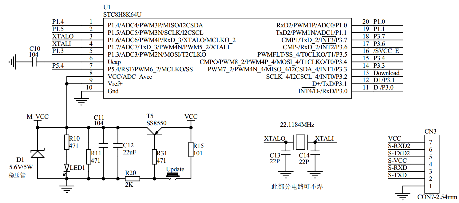

发表于 2023-1-13 14:16:46 | 显示全部楼层
估计你实际相对于走线太长,没起振,
你看我们一箭双雕之USB转双串口,STC8H8K64U实验箱,他外部晶振就可以起振
深圳国芯人工智能有限公司-核心功能实验板 (stcai.com)

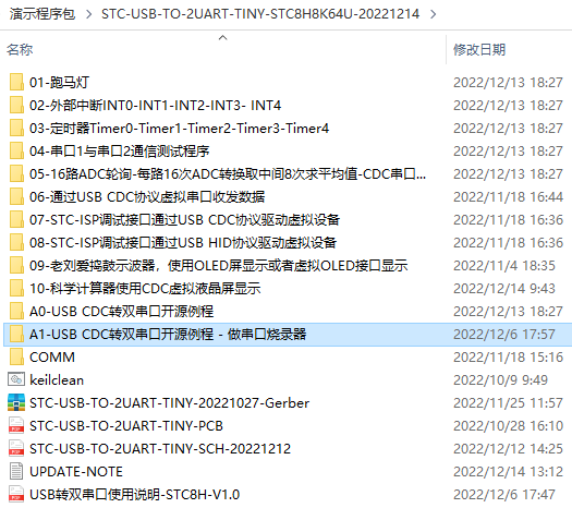

发表于 2023-1-13 14:19:52 | 显示全部楼层
一箭双雕之USB转双串口 外部挂的就是22.1184MHz的程序
A1演示程序,就启动了外部 22.1184MHz晶振,主时钟也切换到外部的这个时钟源

发表于 2023-1-13 14:23:23 | 显示全部楼层
神*** 发表于 2023-1-13 14:16
估计你实际相对于走线太长,没起振,
你看我们一箭双雕之USB转双串口,STC8H8K64U实验箱,他外部晶振就可以 ...
有可能,我试试尽量短的线路,谢谢。

发表于 2023-1-13 14:26:18 | 显示全部楼层
多余的电路也要全部去除,还要排除你那晶振好的还是坏的

发表于 2023-1-13 14:46:23 | 显示全部楼层
我也担心晶振有问题,为做这个试验,分别从三个店买了三批晶振,前两个算另售的,第三家是批发的。目前我已经在考虑做有源晶振试验了。
USB我还没入门,看A1的程序有困难,只是看到里面使用了内部48MUSB时钟源。

发表于 2023-1-13 16:06:25 | 显示全部楼层
他有 CPU 时钟切换到外部22.1184M的程序
