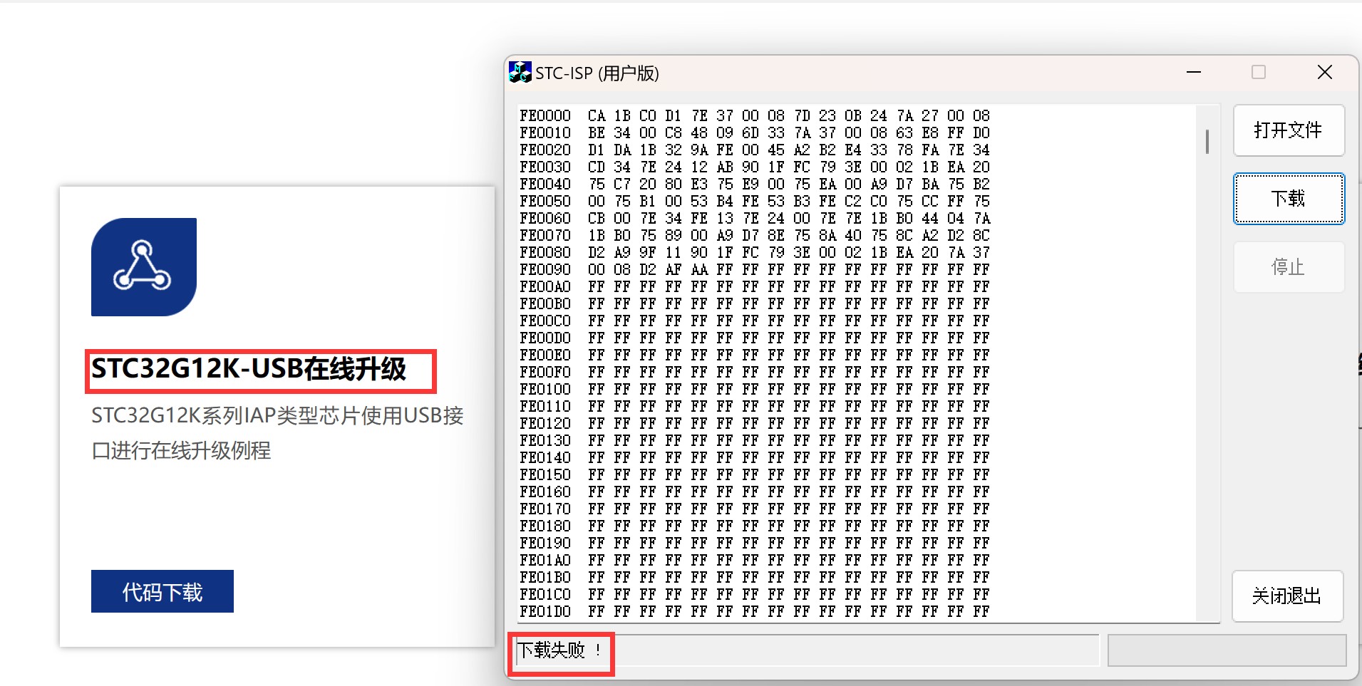

官网的usb在线升级功能,下载失败,不知道什么原因

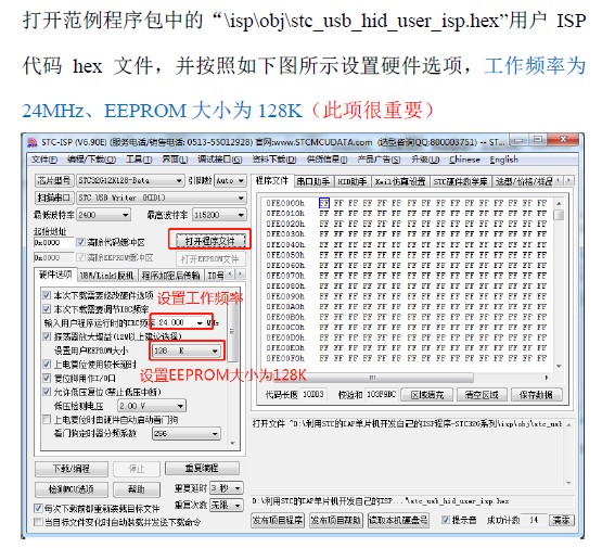

安装例程包里面说明书介绍流程,先用STC-ISP软件下载用户ISP程序,然后再使用这个用户版的STC-ISP升级软件升级用户应用程序。

要设置EEPROM大小为128K,我没设这一步,所以下载不成功

要设置 EEPROM = 128K, 这样全部 128K 程序区都可以当 EEPROM使用,
全部128K 程序区都可以任意修改
