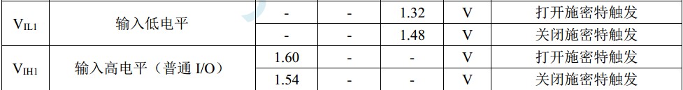

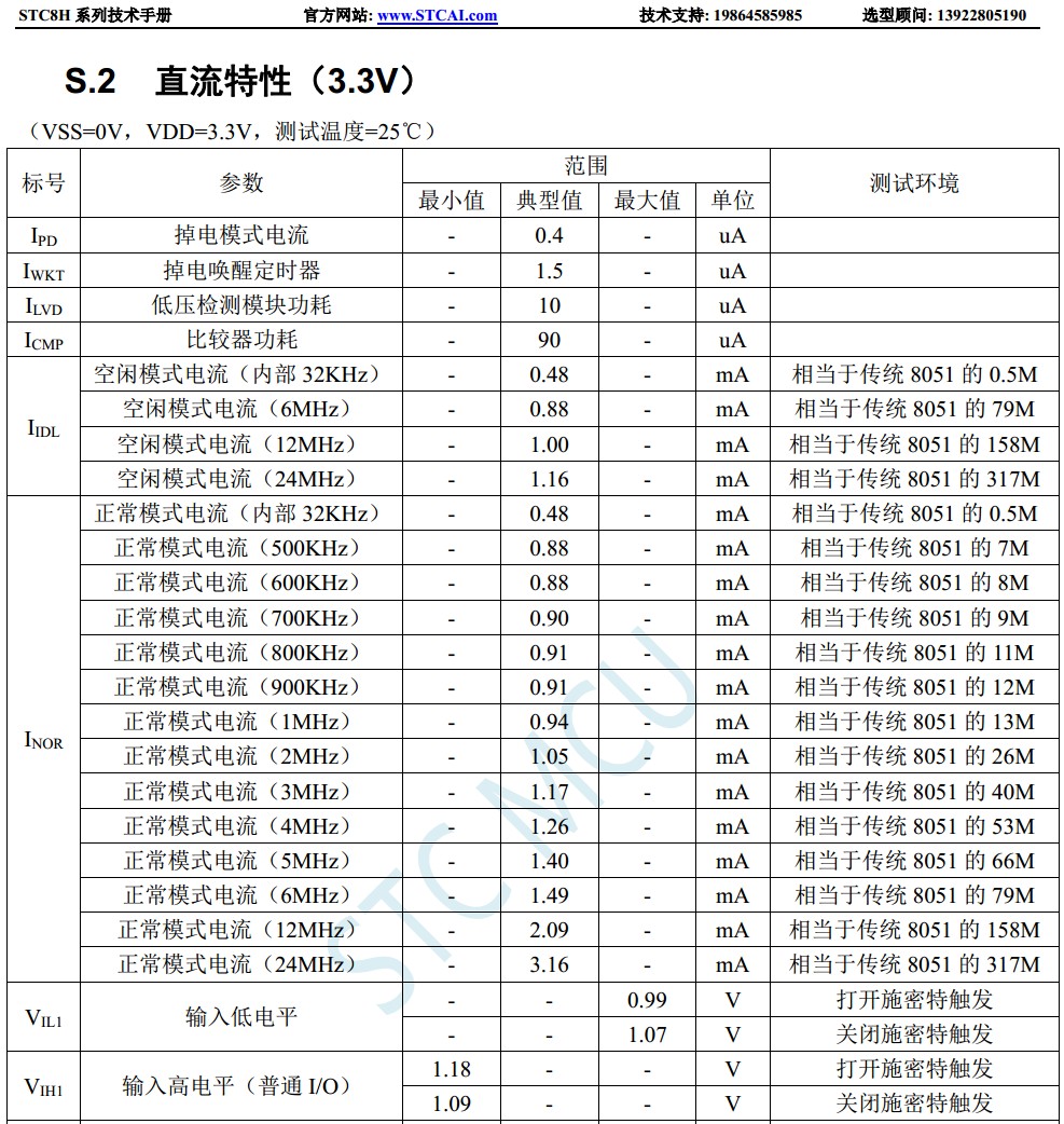

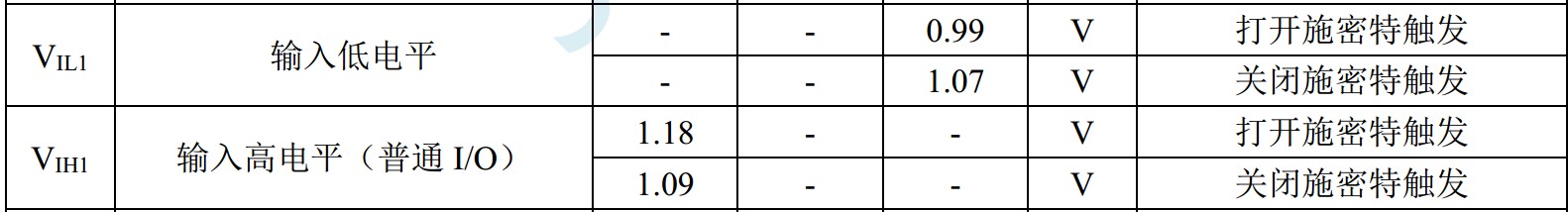

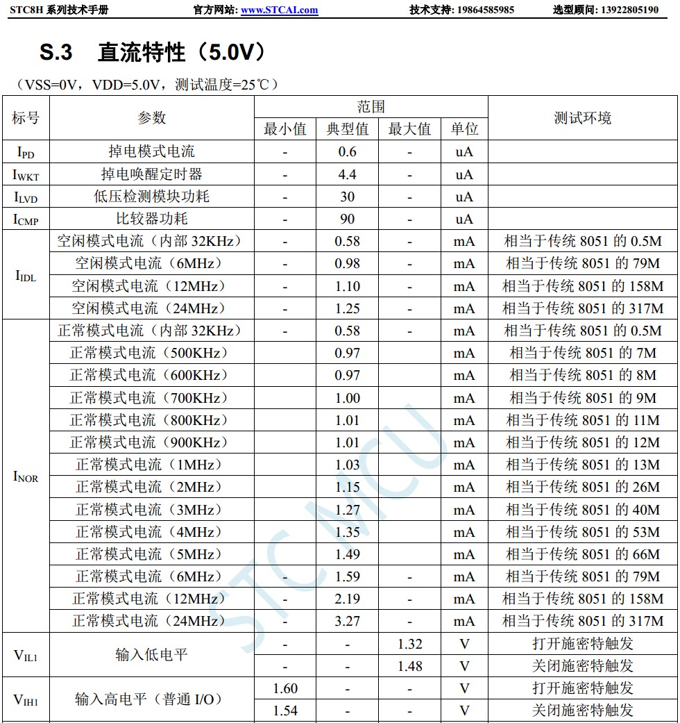

发表于 2023-11-26 11:32:06 | 显示全部楼层
TTL吧。
标准输出高电平(VOH):大于2.4V。
标准输出低电平(VOL):小于0.4V(0.5V)。
通常输出高电平:3.5V(3.6V)。
通常输出低电平:0.2V。
最小输入高电平(VIH):大于2.0V。
最大输入低电平(VIL):小于0.8V。
在室温下,TTL器件一般输出高电平是3.5V,输出低电平是0.2V。同时,输入高电平>=2.0V,输入低电平<=0.8V,噪声容限是0.4V。
