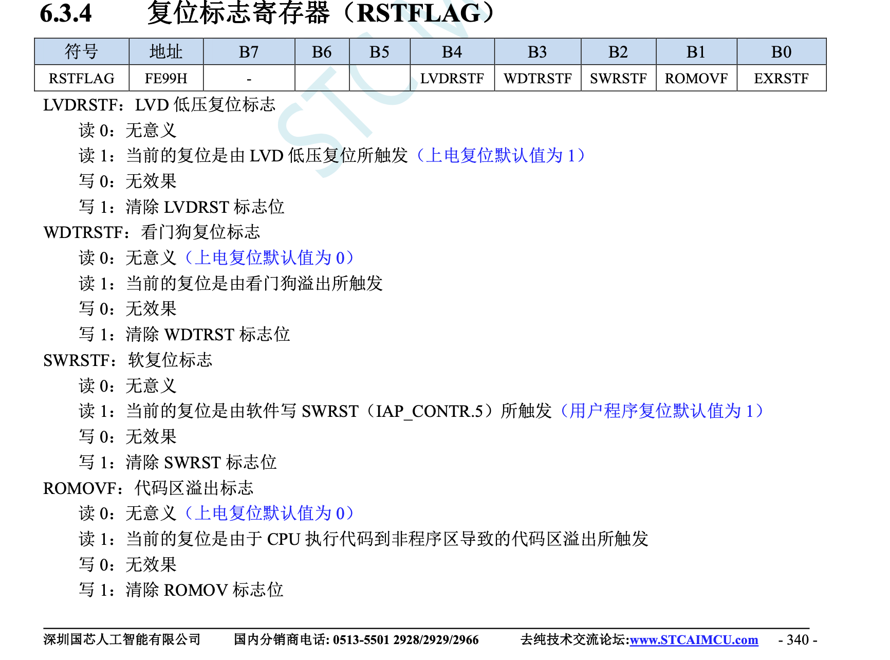

上电复位时 RSTFLAG的值 按手册说明低5位应该是1 0 0 0 0,实测输出 RSTFLAG的值是0xFF。

这个寄存器是扩展寄存器,读取前是否已经使能了扩展寄存器访问功能?

已经使能了的        P_SW2 |= 0x80;

参考一下这个帖子,如何查找单片机的复位标志:
https://www.stcaimcu.com/forum.php?mod=viewthread&tid=3506
