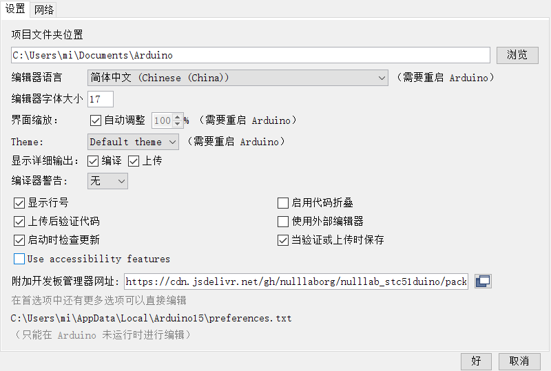

1、文件->首选项
2、在附加开发板管理器网址输入如下网址:
https://cdn.jsdelivr.net/gh/null ... no_proxy_index.json

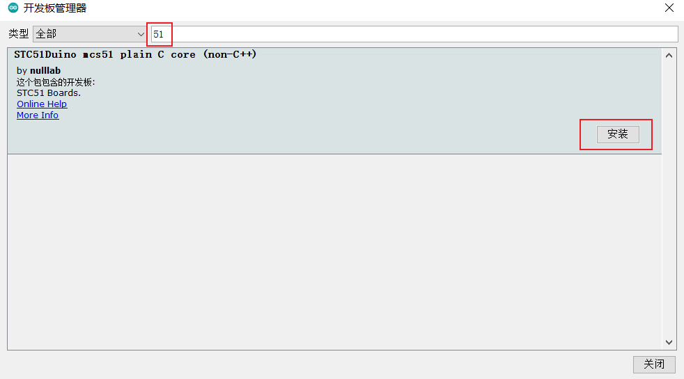

3、工具->开发板->开发板管理 搜索STC51duino,选择最新版本安装(如果搜索不到,请安装arduino IDE1.8.15以上)
board_manage_zh

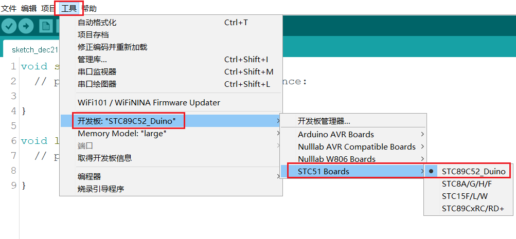

4、工具->开发板
代表STC51duino开发环境搭建完成
但是好像烂尾了,尝试了安装没有成功。https://cdn.jsdelivr.net/gh/null ... no_proxy_index.json访问不了,难道要翻墙。

发表于 2023-12-21 15:47:32 | 显示全部楼层
原链接里面指向的工具包已经不可用了,但是issue里面有别的用户修复了(github/funcman/nulllab_stc51duino),使用该地址:
    https://raw.githubusercontent.co ... no_proxy_index.json
当然原链接仍然存在,如果你不能正常访问该json文件,可能需要其它手段。

用这个json   https://raw.githubusercontent.co ... no_proxy_index.json
果真能搜索到 STC51duino开发板  谢谢
