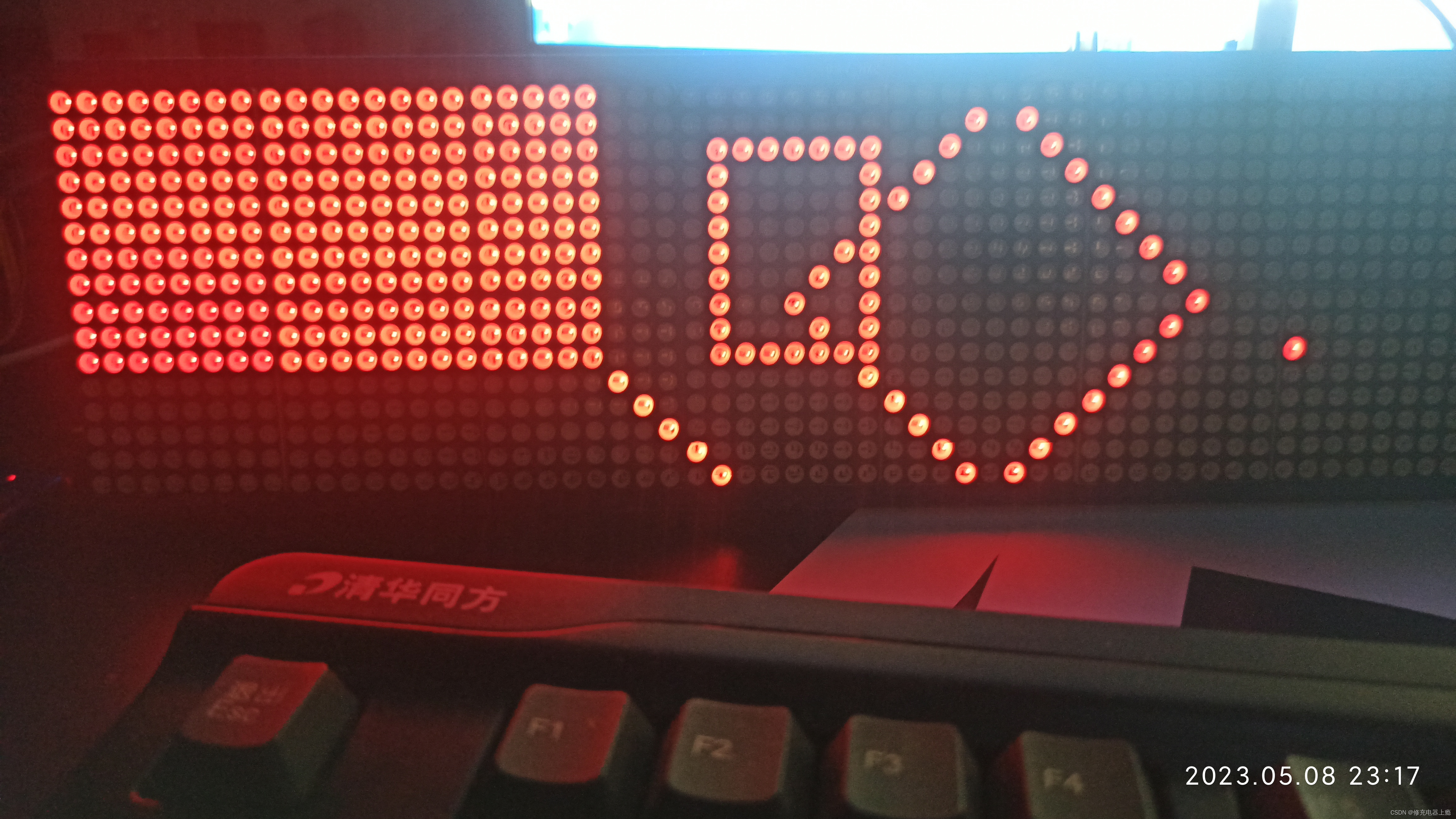

前言
        LED点阵模块也是显示屏,显示屏就不只是用来显示文字,还应该可以用来画图。
        那么一个可以绘图的显示屏应该具有哪些条件:
        1)要有一块区域做为显存,就是要显示的数据,在单片机中为了节约空间要用位来控制led亮灭。一个字节8位,可以控制8个led。16x64LED就需要16x64/8=128个字节的显存,在单片机中用数组表示。
        2)显存有了,就需要绘图函数来控制数组的值。这部分涉及的数学方面的知识,还有对位的控制,比较烧脑,超出个人能力。所以我问了AI,它给了我一段程序,见后文。
        3)下一步,就回归正题,在单片机显示。没有新花样,还是行扫描,595。
一、像画布一样操作点阵屏源码

  71.         {
  72.                 for(i=0;i<4;i++)
  73.                 {
  74.             HC595(0x00);
  75.                         HC595(0x00);
  76.                 }
  77.                 ST_CP = 0;
  78.                 ST_CP = 1;
  79.                 P1=k;
  80.                 _nop_();_nop_();_nop_();_nop_();_nop_();_nop_();_nop_();_nop_();
  81.                 _nop_();_nop_();_nop_();_nop_();_nop_();_nop_();_nop_();_nop_();
  82.                 _nop_();_nop_();_nop_();_nop_();_nop_();_nop_();_nop_();_nop_();
  83.                 P1=0xff;
  84.         }
  85.
  86. }
  87. void main(){
  88.         clearScreen();
  89.         testLed();
  90.         draw_rectangle(0, 0,10, 20, 1);
  91.         draw_rectangle(2, 25,10, 31, 0);
  92.         draw_line(10, 20, 15, 30);
  93.         draw_point(10,48);
  94.         draw_circle(8, 36 , 8, 0);
  95.         while(1){
  96.                 drawbuff();
  97.         }
  98. }
2.绘图实现文件draw.c
        下面程序是AI生成的,在windows环境下运行基本正常。移植到51上,改了一些类型定义,有部分函数不太正常了。比如画直线的draw_line函数。
        另外需要注意的是,所有函数中x为纵坐标,y为横坐标。

  183.                 if (((x2 - x1) * (y - y1) - (y2 - y1) * (x - x1)) * ((x3 - x2) * (y - y2) - (y3 - y2) * (x - x2)) * ((x1 - x3) * (y - y3) - (y1 - y3) * (x - x3)) < 0) { // 用叉积判断当前点是否在三角形内部
  184.                     draw_point(x, y); // 如果在则画点
  185.                 }
  186.             }
  187.         }
  188.     } else { // 画三角形
  189.         draw_line(x1, y1, x2, y2);
  190.         draw_line(x2, y2, x3, y3);
  191.         draw_line(x3, y3, x1, y1);
  192.     }
  193. }
  194. // 显示画布
  195. void showcanvas() {
  196.         unsigned int y ,x;
  197.         for ( y = 0; y < HEIGHT; y++) {
  198.         for (x = 0; x < WIDTH; x++) {
  199.         putchar(is_point_drawn(x, y) ? '1' : '0'); // 根据点是否被画来输出 0 或 1
  200.         } putchar('\n');
  201.         }
  202. }
  203. void clearScreen(){
  204.         unsigned i,j;
  205.         for(i=0;i<WIDTH;i++)
  206.         for(j=0;j<HEIGHT/8;j++)
  207.         {
  208.                 canvas[i*8+j]=0x00;
  209.         }
  210. }
3.绘图功能头文件:draw.h

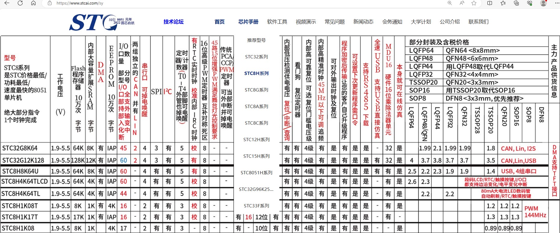

发表于 2023-11-25 08:08:14 | 显示全部楼层
可以尝试下【USB直接仿真 / USB直接下载】的STC8H8K64U
www.stcai.com
