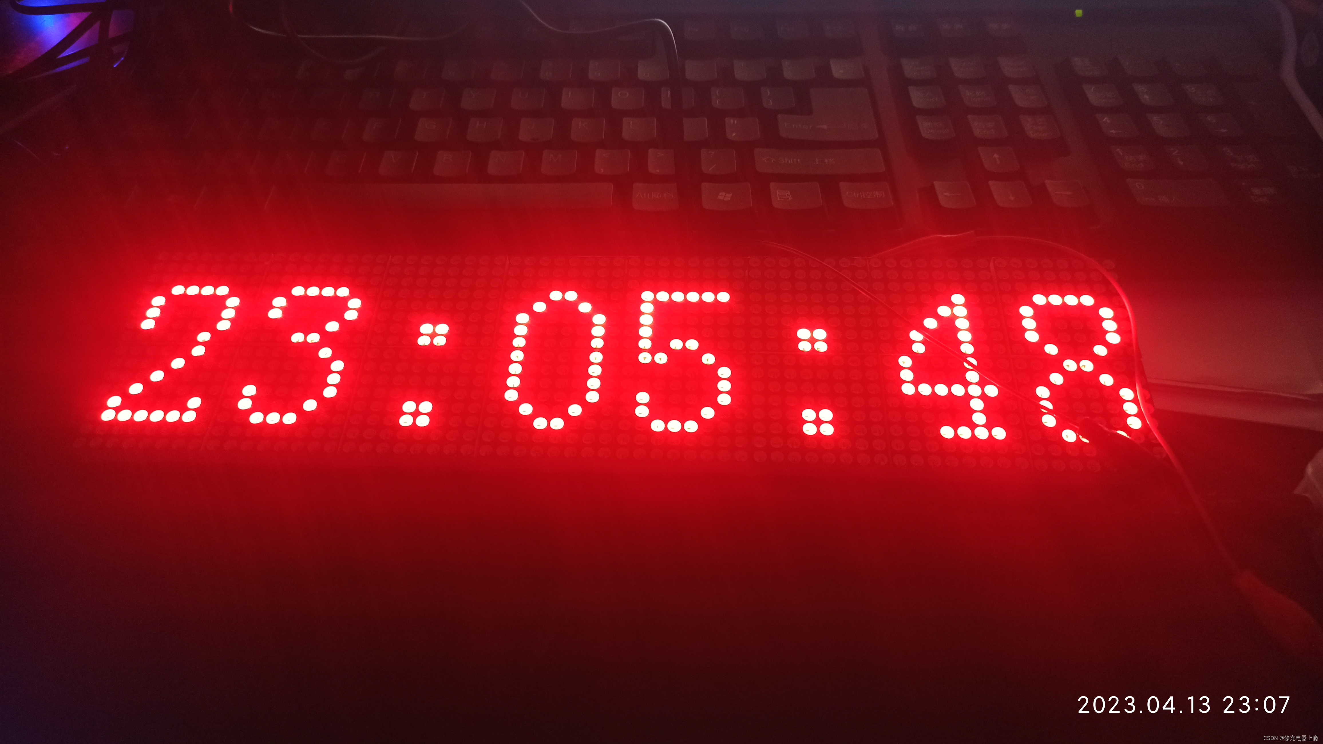

半年前某宝上购得LED点阵驱动板:
模块显示面板由16个8*8点阵屏拼为16x64点阵,主控芯片为STC89C52,行扫描为1个74HC154(4-16译码器),列扫描为8个74HC595(8位串行输入、并行输出的位移缓存器)。板上还有1块flash存储芯片sst29ee020(256k*8,感觉是字库),配合它工作的是74hc573锁存器(隔离sst29ee020输入输出,复用MCU IO);另外还有1个DS1302时钟芯片。
二、源码
