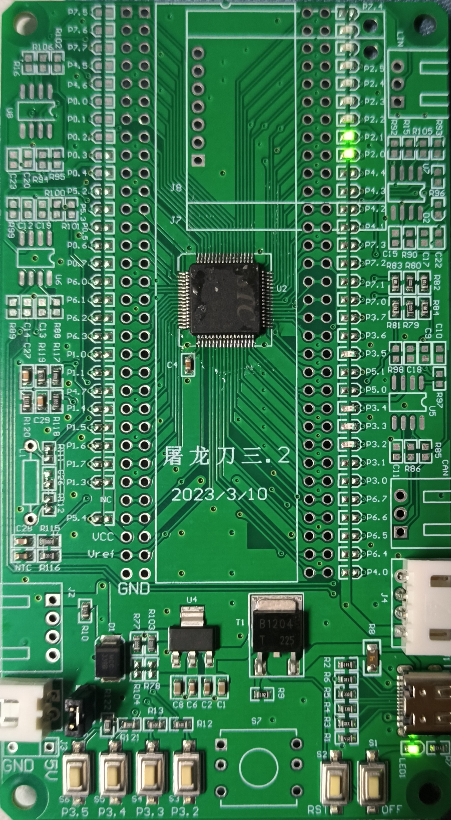

这里我用的是屠龙刀的核心板,led灯在P2口

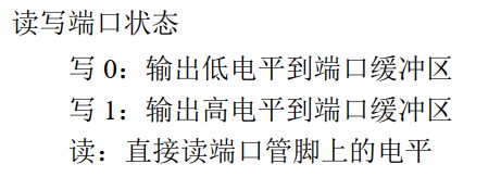

stc32Gio口有4中工作模式,准双向口,推挽输出,高阻输入、开漏输出
端口的几个寄存器PxM0,PxM1,Px
代码如下:

效果图:
