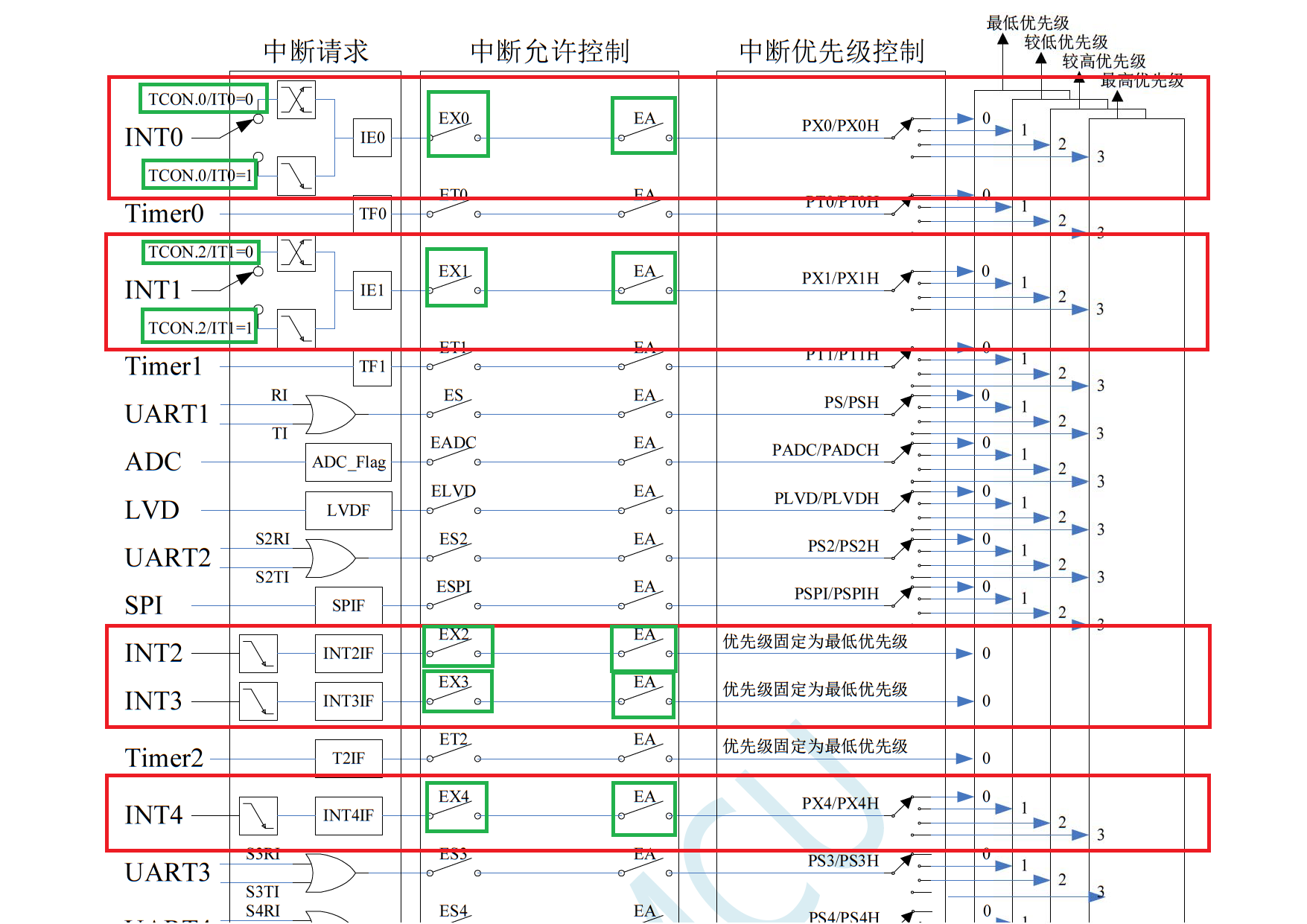

1、 外部中断
外部中断功能是单片机响应引脚上信号变化是进入中断服务程序的功能。
中断信号的触发方式可以选择边沿触发(即上升沿和下降沿均可触发)以及下降沿触发,对于INT0和INT1可以选择触发方式,INT2、INT3、INT4触发方式是不可选择的,系统默认下降沿触发。如图15.1
图15.1
2、 外部中断需要注意的问题
由于系统检测引脚信号的边沿变化,如果中断信号有干扰,可能会造成系统重复进入中断,因为干扰信号的频率很大,在极小的时间段内有高低电平的变化,系统只要检测到边沿就会触发中断,而这可能是我们不需要的,因此在利用外部中断的时候一定要做好滤波。滤波的方式当然有硬件滤波和软件滤波,但是对于外部中断的滤波方式,可以思考一下采用哪种滤波更好。等申请到实验箱,到时候做实验来验证一下讨论。
