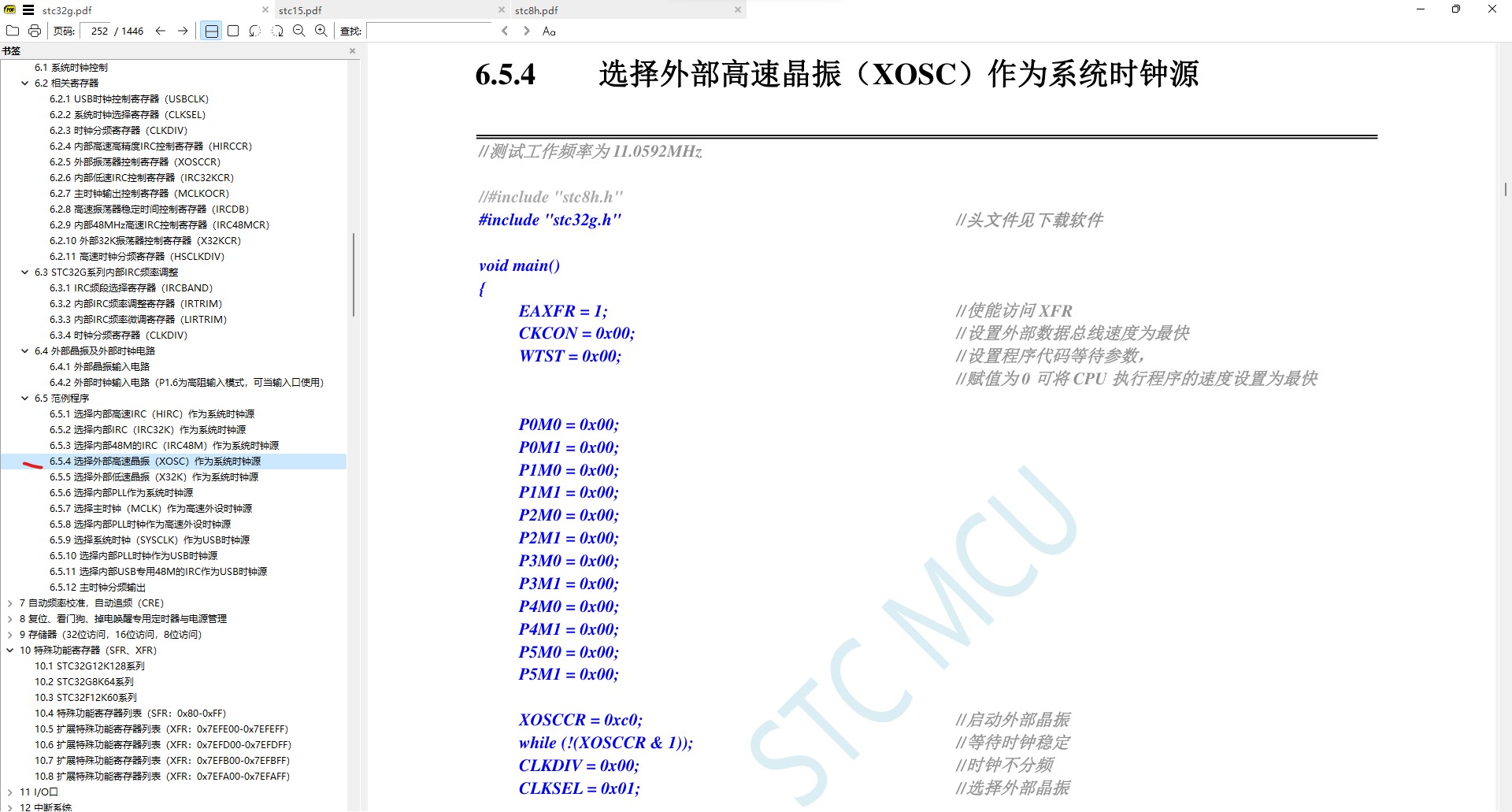

请问例程的系统时钟都是默认“内部高速IRC”,只要设置想要的主频给宏“MAIN_Fosc”后就自动设置好了吗?
用外部晶振的话,需要通过寄存器去设置是吗?

手册上都有例程的
还有时钟树

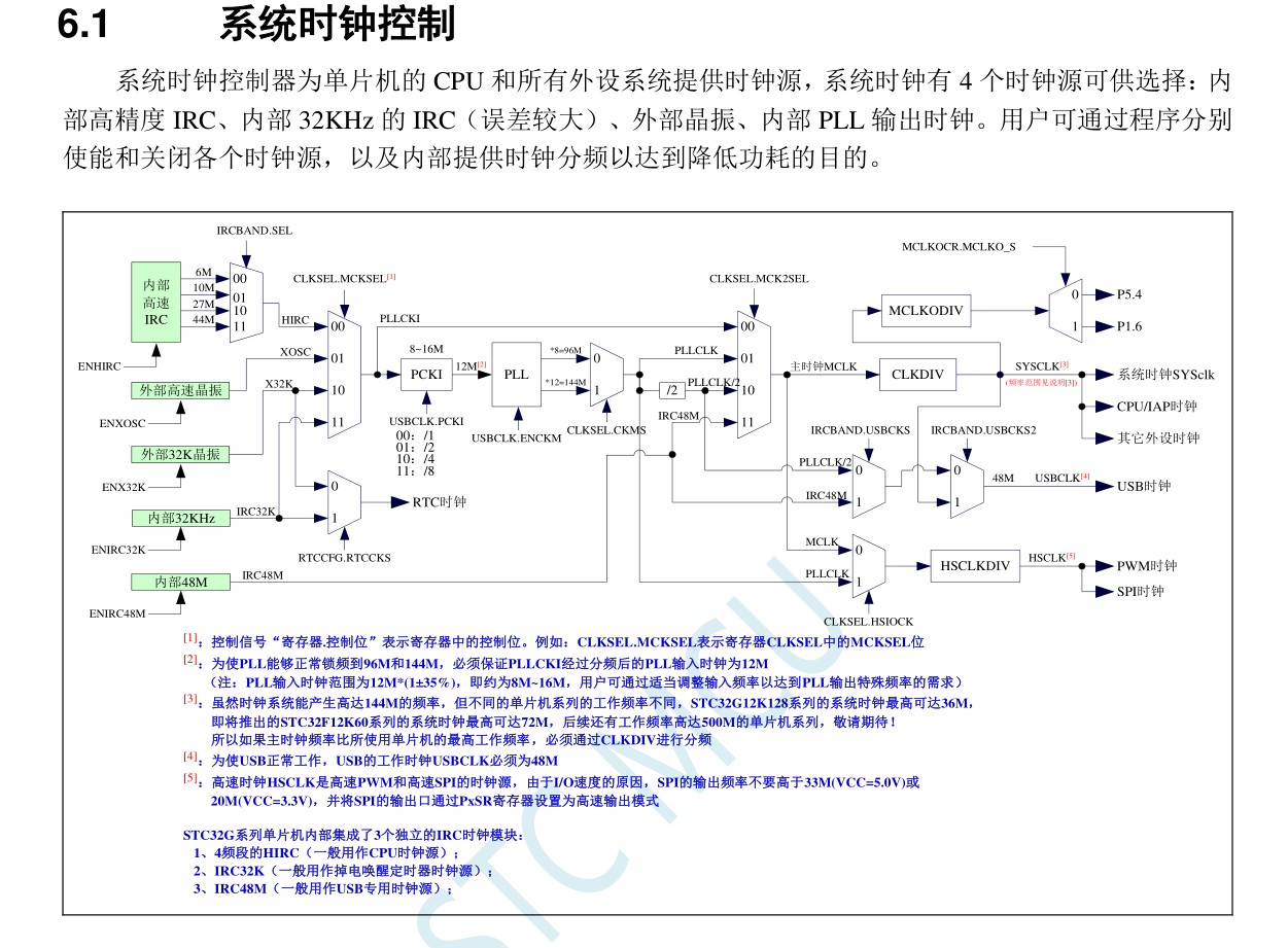

STM32每个外设都有对应的工作时钟,STC32使用外设时没看到外设时钟设置,只在时钟图有个"其他外设时钟",表示STC32外设的工作时钟都是由系统时钟为源吗?具体分频在外设中设置吗?

PWM ,SPI 可以使用PLL时钟/主时钟
USB 一般使用 USB 48M 时钟
其余的叫其他外设  使用系统时钟(还可以进一步设置预分频)
