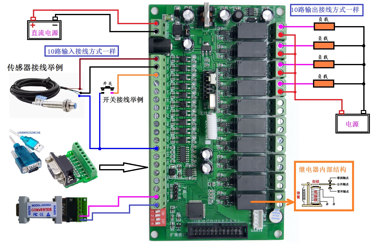

通过串口1发送命令控制继电器开关 也可以通过输入发送输入状态字符
单片机与PC机采用9针串口,MAX232通讯,波特率默认为9600 N 8 1

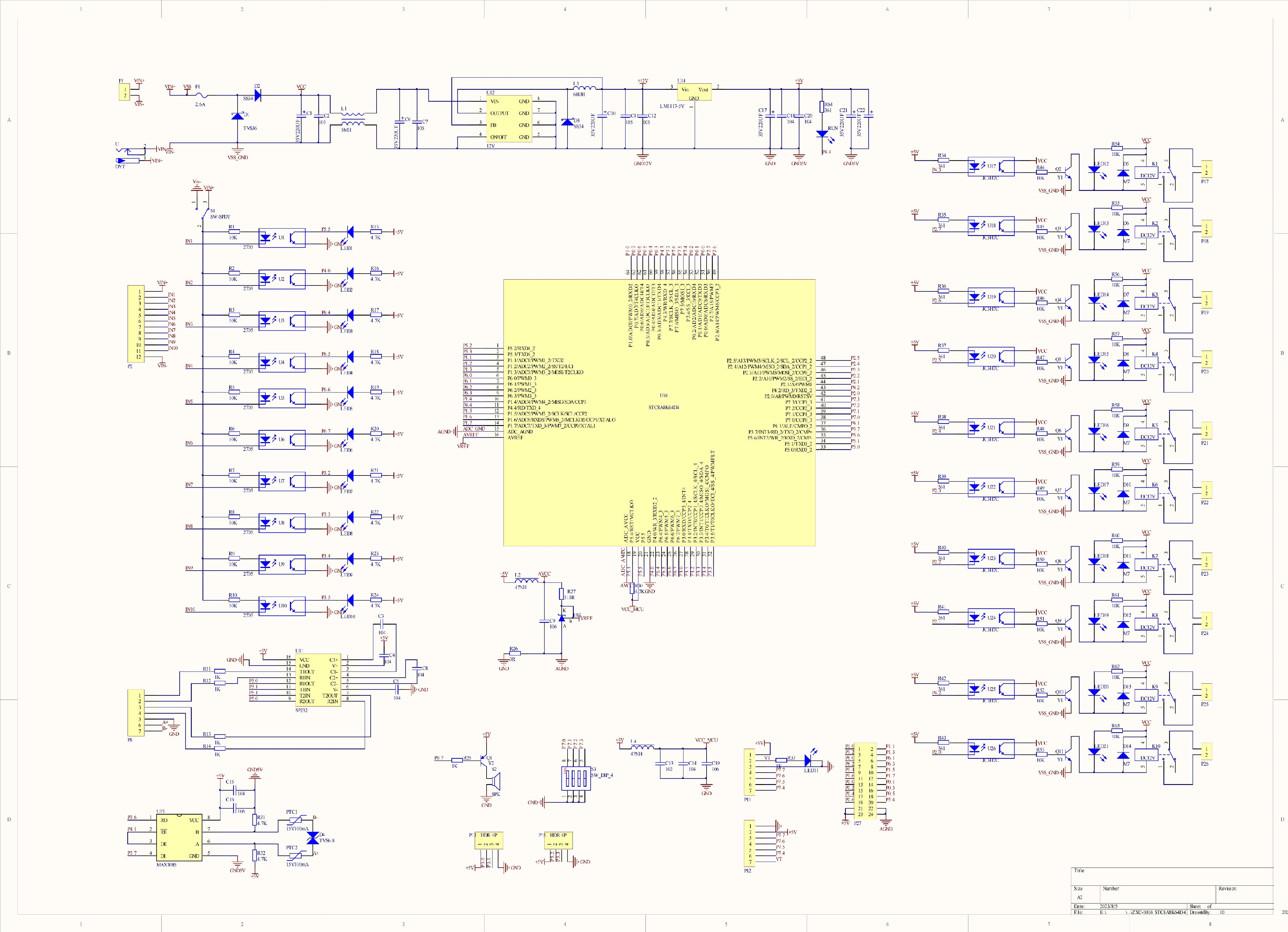

ZXC-0168 STC8A8K64D4单片机10路输入10路输出可编程工控板原理图.pdf
