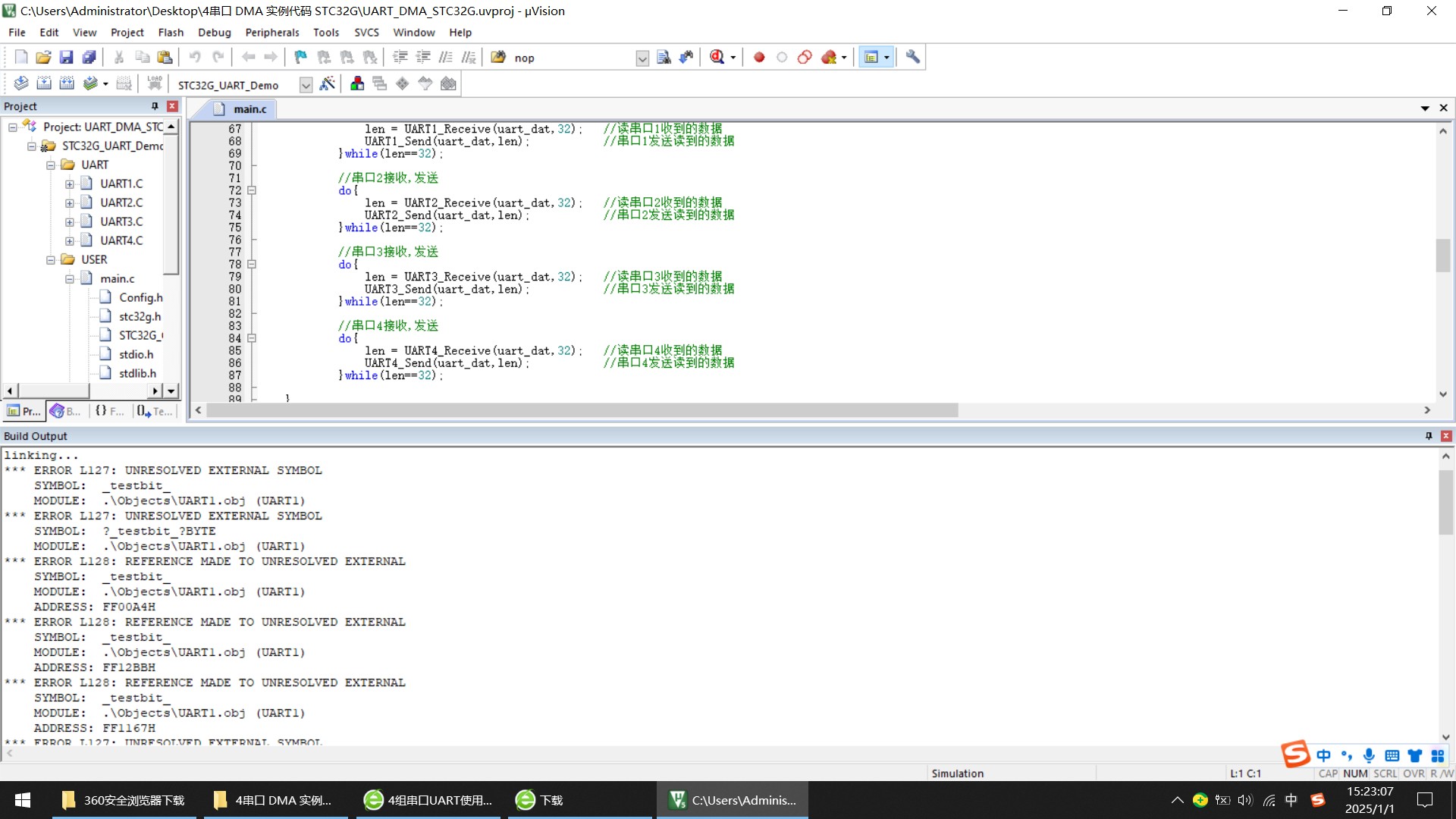

发表于 2025-1-1 15:23:37 | 显示全部楼层
最近想学习 ,为啥我编译不通过 。 截图202501011523299530.jpg 提示很多错。
感谢反馈,这个报错是缺少头文件 , 已更新, 或在项目的 config.h 中增加一行即可,#include 如下所示 [attachimg]78686[/attachimg] 这个代码很久前上传的了,我记得上传时是正常编译的, 尔.....怎么  详情 回复 发表于 2025-1-2 08:13
