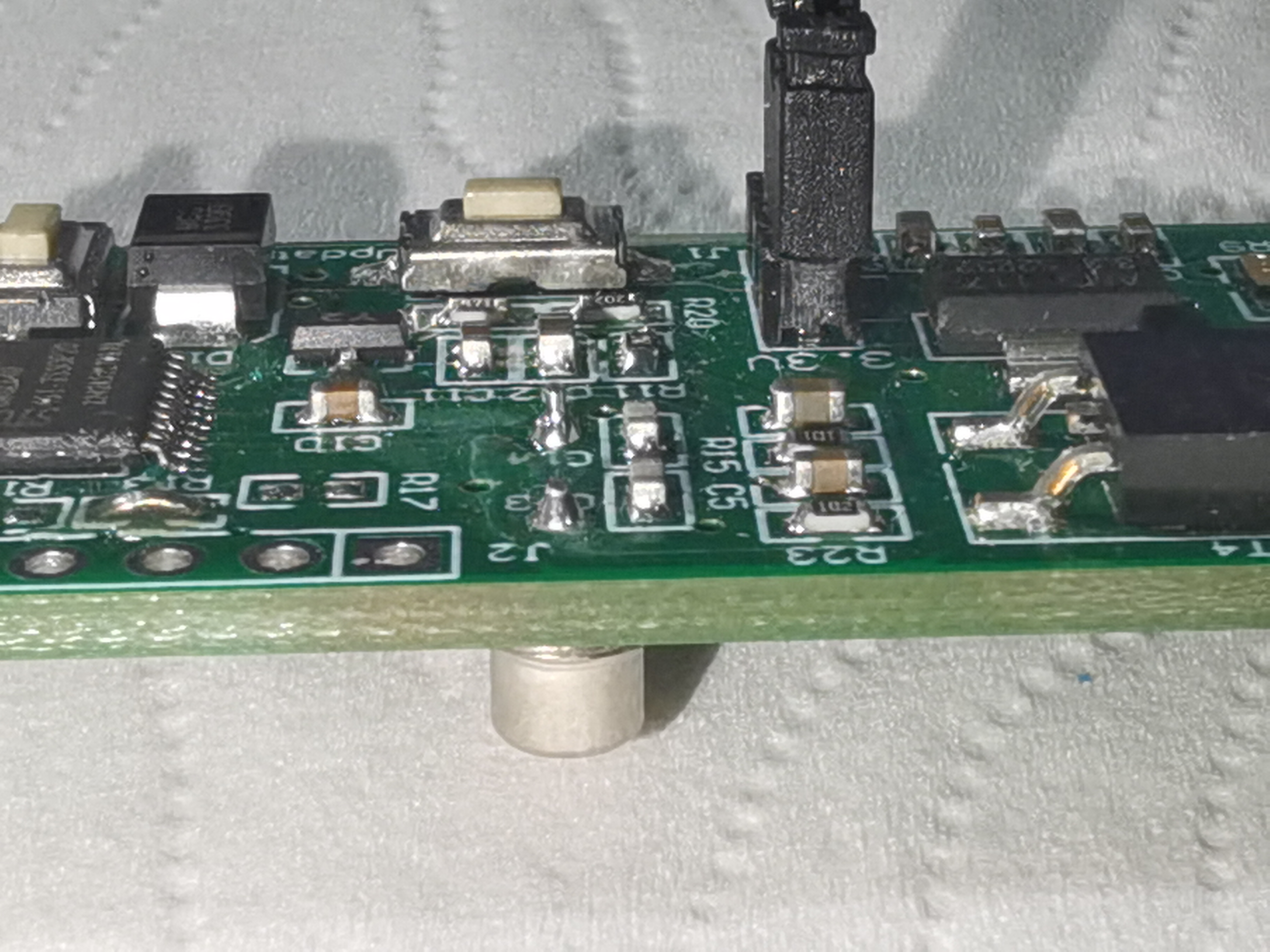

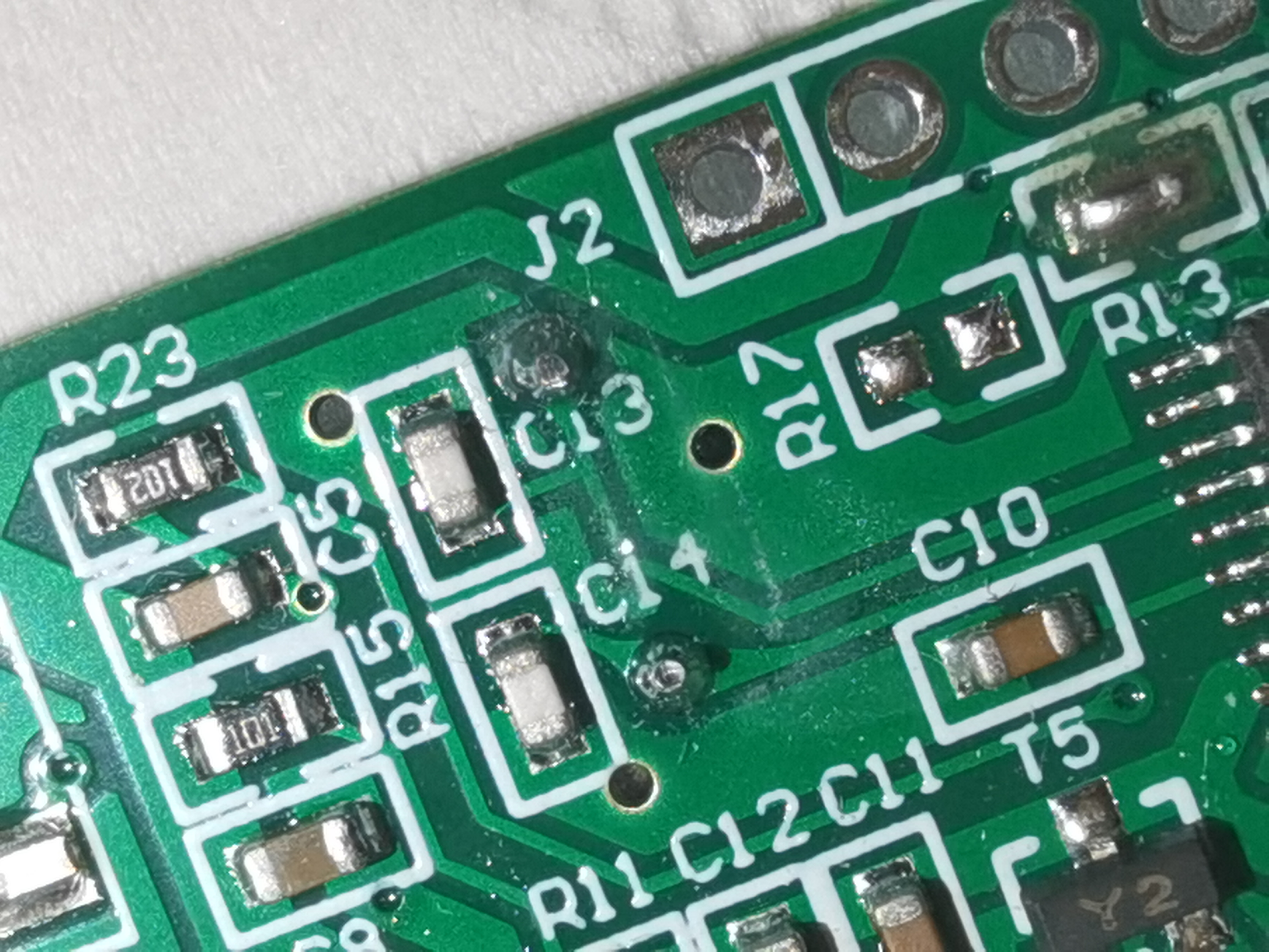

建议把晶振放在正面,比如说把C13和C14向左移一点腾出空间,或者把晶振换成贴片封装的。现在这样在桌面上放不平。

当时为了简易防水/防短路,故意那样设计的,现在考虑加外壳,已将晶振改到正面,等外壳设计好了,会生产新 PCB
