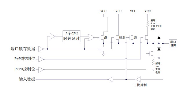

最近在做IIC通讯,将IO口设置成开漏模式后,外部没有上拉电阻,然后配置单片机内部上拉电阻开启,单片机输出1,用万用表测量单片机引脚电平竟然是不稳定的,感觉上拉电阻好像没有开启。按照手册上内部图应该是可以用在开漏状态下的吧。能讲讲原因。

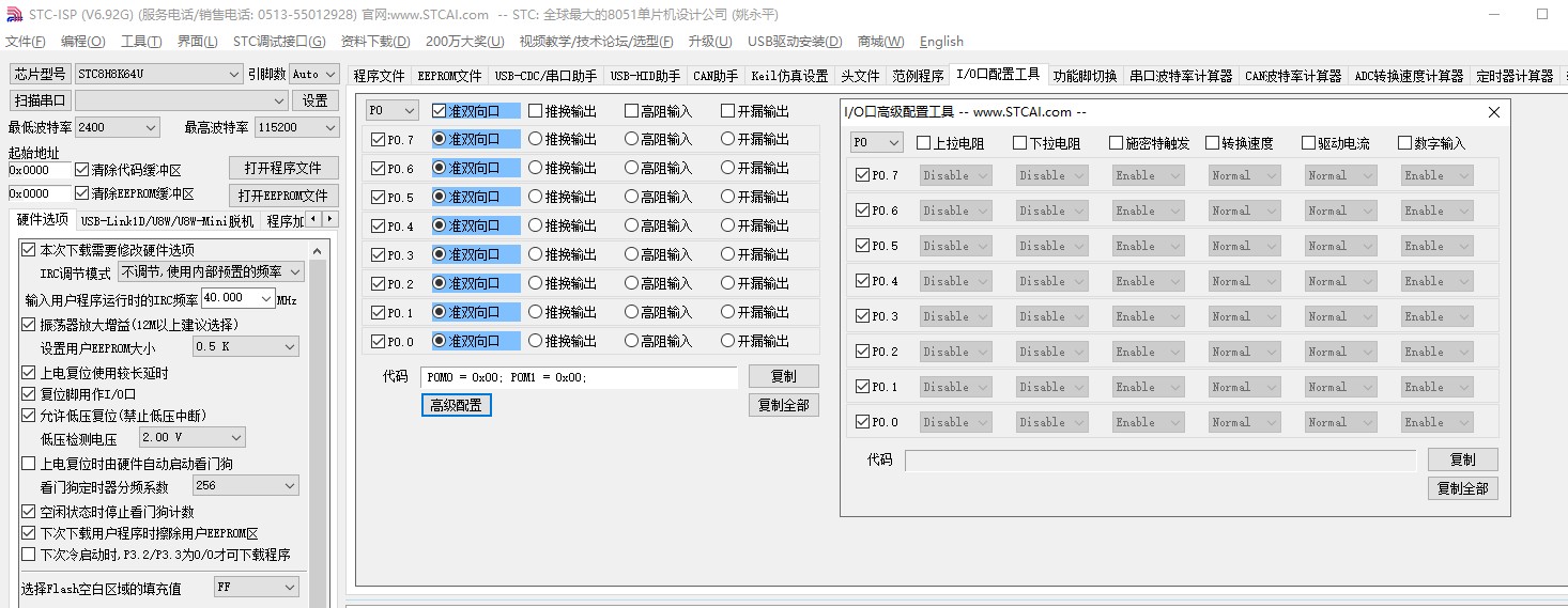

估计你程序错哪,另外首次打开上拉电阻后,过1mS再读外部状态
用这个软件配置 I/O
