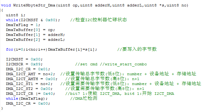

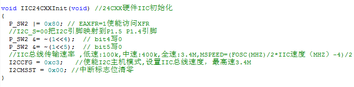

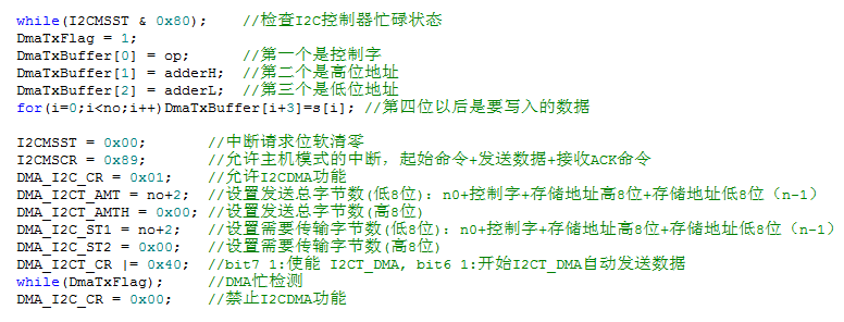

开发板提供了2402的IICDMA操作,现手头只有24256的芯片,改写的IICDMA不起作用,修改的程序见附件,哪位老师能给操作例程,谢谢

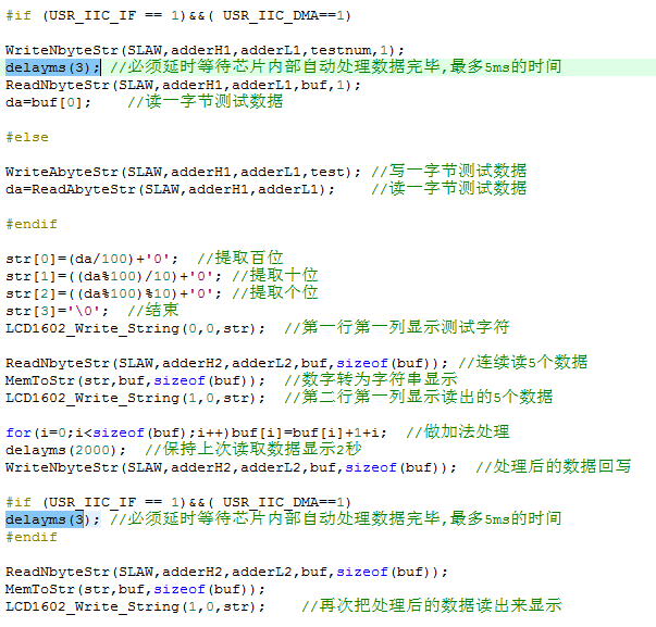

已调试成功,需要注意:IIC速度的配置,写24256后需要延时
