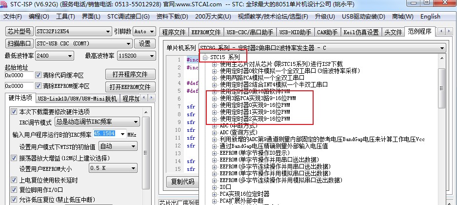

 楼主| 发表于 2023-11-24 09:39:00 | 显示全部楼层
梁*** 发表于 2023-11-24 09:28
STC8G1K08A本身就有3路PCA可以实现3路10位硬件PWM,不需要软件模拟PWM。
是的, 这部分我已经实现了, 不过希望的到更加精细的pwm, 请教一下是否可以用模拟pwm的思路
可以,但还是用PCA,方便,不占用宝贵的通用定时器。 这些例子STC公司早在STC15系列就已经提供了,再STC-ISP里的返利程序就有。 [attachimg]27720[/attachimg]  详情 回复 发表于 2023-11-24 12:25
8216
17634
发表于 2023-11-24 12:25:51 | 显示全部楼层
peiti*** 发表于 2023-11-24 09:39
是的, 这部分我已经实现了, 不过希望的到更加精细的pwm, 请教一下是否可以用模拟pwm的思路 ...

 楼主| 发表于 2023-11-24 20:42:12 | 显示全部楼层
这些例子STC公司早在STC15系列就已经提供了,再STC- ...
感谢感谢
