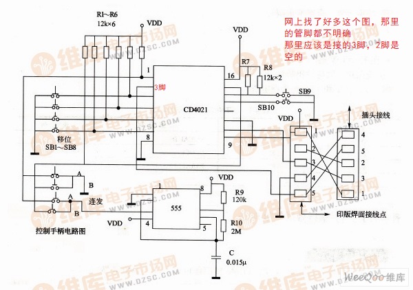

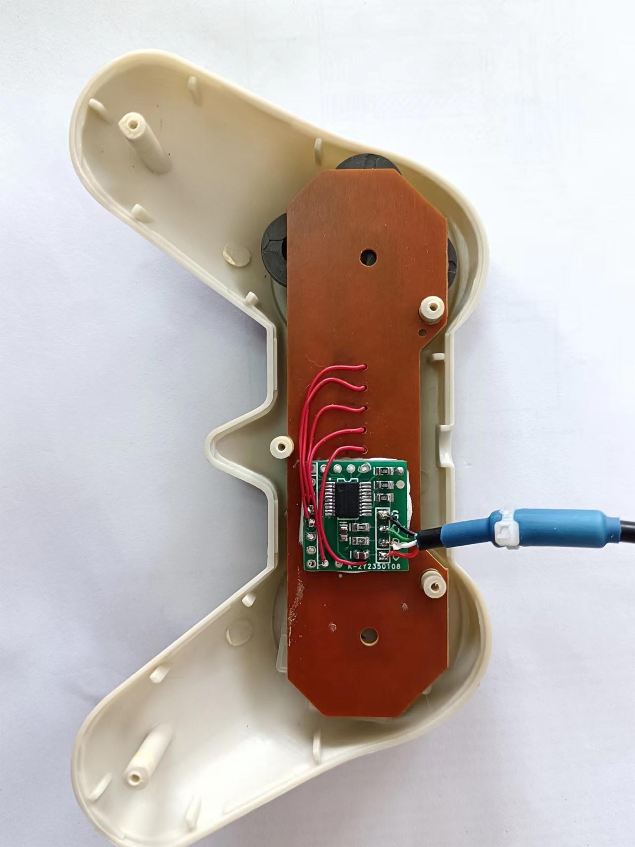

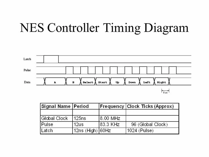

又弄个了手柄,这个是小霸王的,很明显,不会错了。这个协议就好查了。
但是剪线的,也不知道好坏
查了以下小霸王的电路图,用的是CD4021,就用CD4021简单搭了一个电路,然后程序正常,才转到手柄上。幸运的是,手柄好使,没坏。
可能手柄是盗版的,线色和小霸王的对应不上,比较费劲的找了一下。
小霸王的CD,或者XY,其实就是AB的连续点击,因此这个只能是玩小霸王,FC,和一些两键的街机了。
