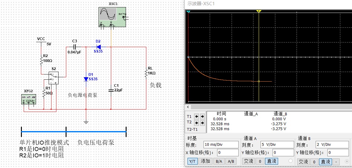

STC单片机IO手册给出的5V下IO最大频率25MHZ,这个应该是在双向模式下才可以达到吧?如果换成推挽模式,IO最大频率是多少?以及导通电阻范围?
我想用IO推挽模式做一个负电压电荷泵给运放提供负压,输出电流小于10mA,IO导通时的电阻R1,R2的范围是多少?R1,R2的阻值对电荷泵输出电压影响比较大。
下面是仿真电路图:
负电源.zip
96.97 KB, 下载次数: 103
