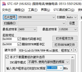

手册中说的8H1K08 20M频段范围指用程序配置时的范围吗?
ISP下载时设定后,程序中不做配置,那么就是以ISP下载时的值,可以不用关注这个频段范围的限制?

发表于 2023-11-23 11:54:01 | 显示全部楼层
===是

发表于 2023-11-23 12:06:35 | 显示全部楼层
===是 ...
OK 谢谢,希望手册能够更明确一下ISP下载和程序配置的区别。
