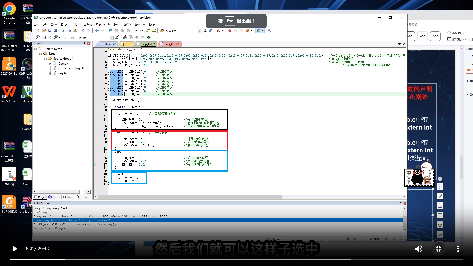

1、  简易多任务处理中,在处理P6口复用在LED灯和数码管段码的问题上,视频中提供了一个很好的方案:
图13.1
在SEG_LED_Show()函数中,通过num的不断变化,分别处理数码管的显示和LED的亮灭,在num<=7的情况下,分别刷新8个数码管的位(如图13.1中黑色框所示),num=8时,刷新LED的亮灭(如图13.1中红色框所示);当num=9时,将数码管和LED都关闭(如图13.1中上蓝色框所示),下一步将num清零(如图13.1中下蓝色框所示),又重复上述过程,从而避免了数码管和LED在P6口上的冲突。数码管显示时管段LED的电源,LED亮灭时关掉数码管的显示。这种同一时刻共用端口只有一种实现功能,然后分别刷新的方式叫做分时复用,节省了端口,解决了端口不够的情况下能实现多种共用,值得学习。
