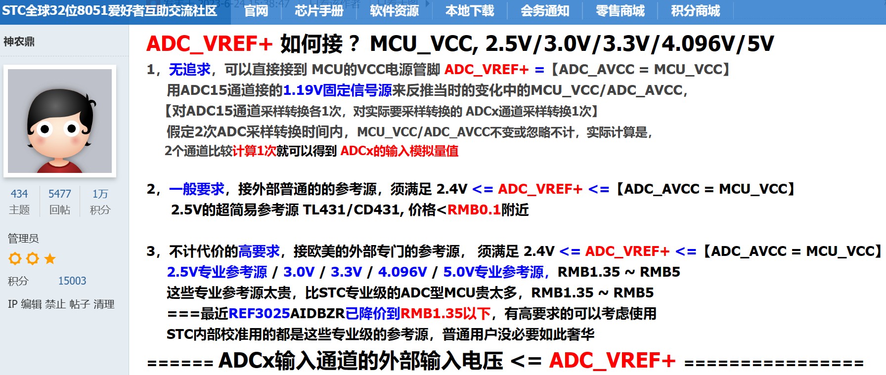

发表于 2023-11-23 09:48:37 | 显示全部楼层
输入电压用电阻分压到 < ADC-VREF+
25432
发表于 2023-11-23 09:50:49 | 显示全部楼层

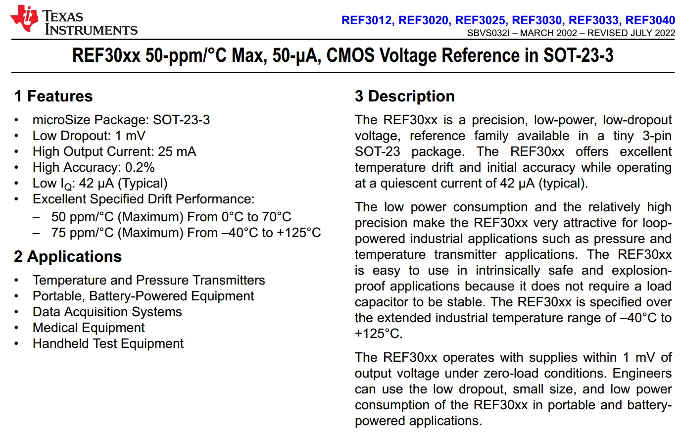

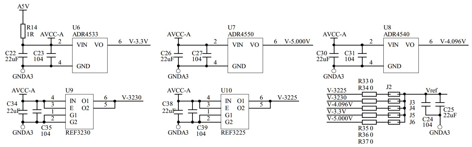

发表于 2023-11-23 10:47:43 | 显示全部楼层
我们用过这些,反正60V要分压,没必要顶配
REF3012-20-25-30-33-40.pdf
1.67 MB, 下载次数: 157
