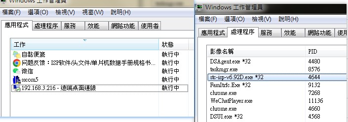

如题,忘记从第几版stc-isp开始就有这个问题。用的win7系统,操作上就是打开软件,然后什么都没显示,任务栏也没有软件显示,然后任务管理器上能看到软件是在后台。再次打开软件时会提示“已经有一个实例窗口在运行,是否打开新的实例窗口”。

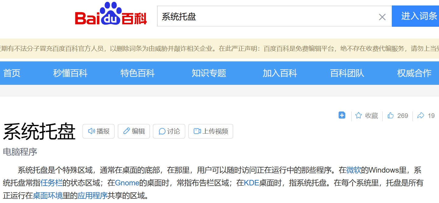

发表于 2023-11-22 20:41:09 | 显示全部楼层
Ver6.90N (2022-9-30)
  1. 增加将界面最小化到系统托盘区的功能
系统托盘_百度百科 (baidu.com)

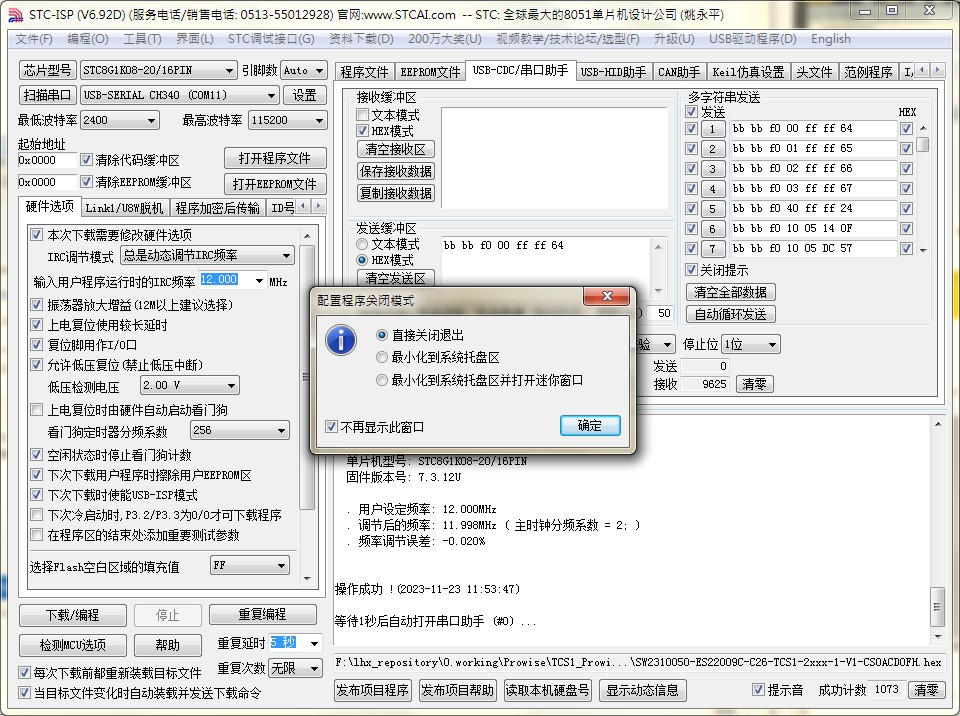

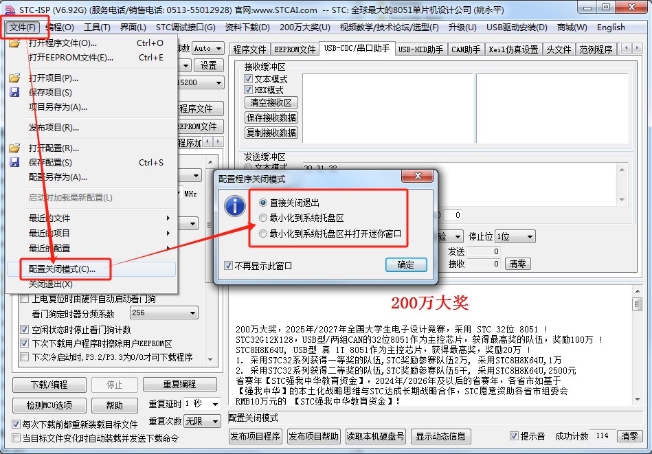

发表于 2023-11-23 09:44:08 | 显示全部楼层
可在这里设置关闭模式

发表于 2023-11-23 12:13:51 | 显示全部楼层
zh*** 发表于 2023-11-23 09:44
可在这里设置关闭模式
是的,我这里一直选择的是直接关闭退出模式的,而且系统托盘是没有任何stc-isp图标的,只能通过任务管理器才看到其实运行了软件
