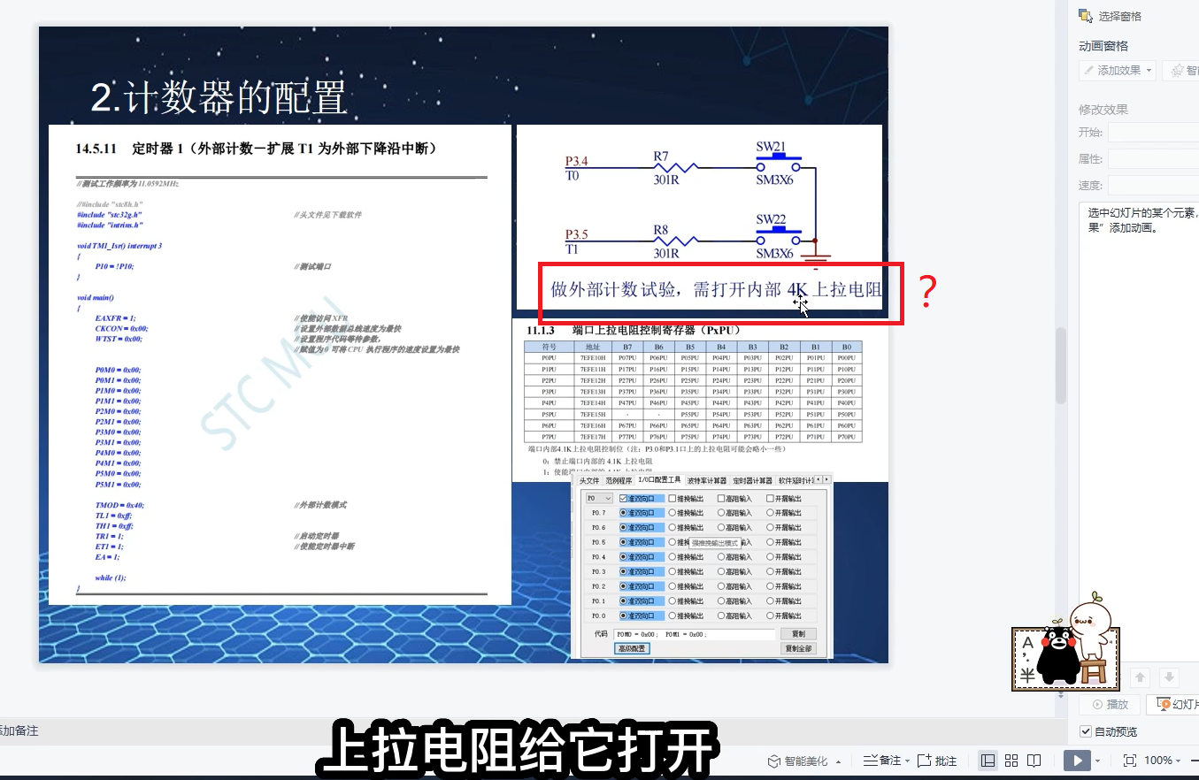

计数器的配置
计数器的使用和定时器差不多,只是因为是对外部的脉冲进行计数,所以也就不用配置系统时钟的分频等作为定时器时钟。具体操作看图12.1
图12.1
外部脉冲的计数路线如图12.1中的红色箭头线所以的方向进行,配置就不用配置标号2的相关寄存器,只需要配置标号1、3、4、5相关的寄存器。
2、疑问
       在使用外部计数功能时为何要把内部的4K上拉电阻打开?
